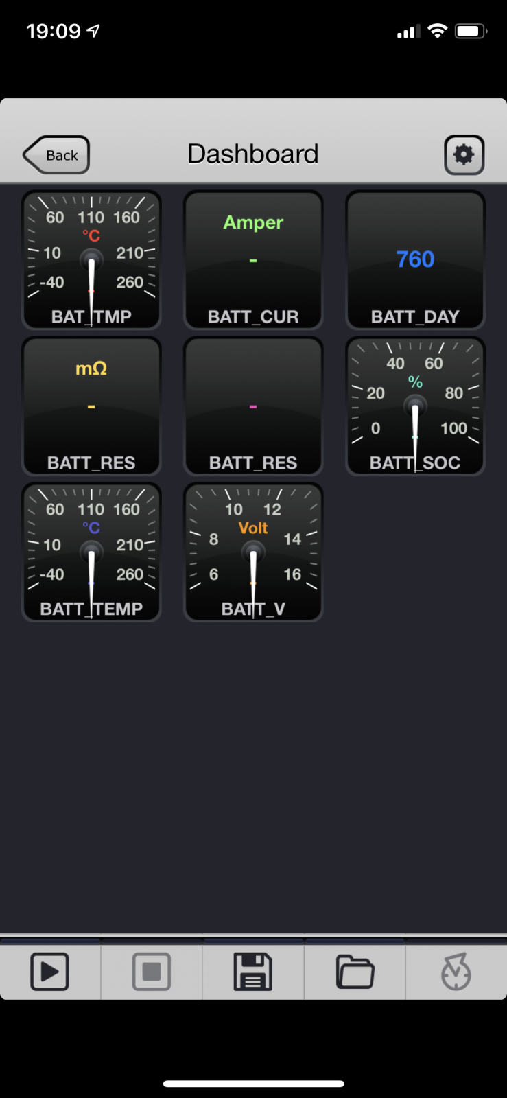

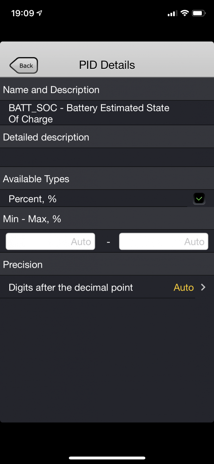

Soc akumulatorja? Katri pid je to?
Nevem kateri PID... V iOS aplikaciji Forscan Lite sem samo dodal BATT_SOC ...

No tale SOC je pri meni na 95%. Ampak v?asih res zajamra zjutraj. Mogo?e ga obd adapter toliko zjebcka.
