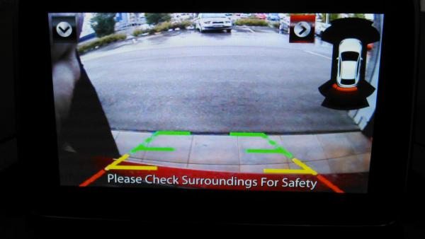

Pozdravljeni, na mazdi 3 imam ?e original park senzorje, naro?il pa bi si ?e prek ebay kamero.
nekaj od vas si je ?e montiralo.
ali se vidijo ?rte na ekranu katere so ti v pomo? za vzvratno vo?njo? in kaj se zgodi z senzorji? ali samo piskajo ali je tudi grafi?ni prikaz?
Tukaj je bilo nekaj govora o tem >> http://www.mazda-si.net/topic/11940-mazda-3-2014-kamera/?p=322518
Pise, da se pri vgrajenih senzorjih vidi tudi graficni prikaz ...
