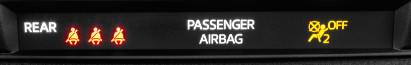

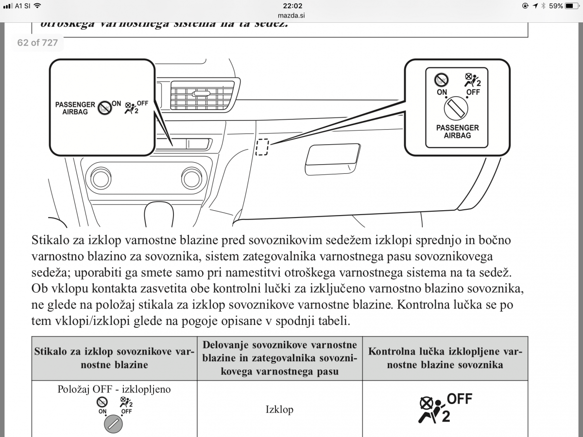

hahahah verjetno se ti sploh ne sanja o kateri lu?ki se to gre....verjetno misli? uno oran?no ki ka?e airbag on ali off, potem se moti?...gre se za belo lu?ko kjer samo pi?e passenger airbag...in ne, nikjer ne pi?e v navodilih prav za to lu?ko, zato sem pa vpra?al tu na forumu ane...glede na to, da ima? tudi ti mazdo 3, bi lahko bil malce koristen, ali pa?...
Tisto je samo napis, zraven pa se odvisno od polozaja stikala za izklop prikaze indikator ...
P.S.: Upam, da ni kaj narobe, ce sem odgovoril :):D ... Sicer nimam trojke... ima oa tudi sestica enak sistem... pa verjetno ostali modeli tudi ... :D
  dne 29. 6. 2017 ob 20:06 je Jest napisal:
Hvala ti Jest, to me je samo zanimalo, eni pa? raje prcajo v glavo ker imajo ?as:)

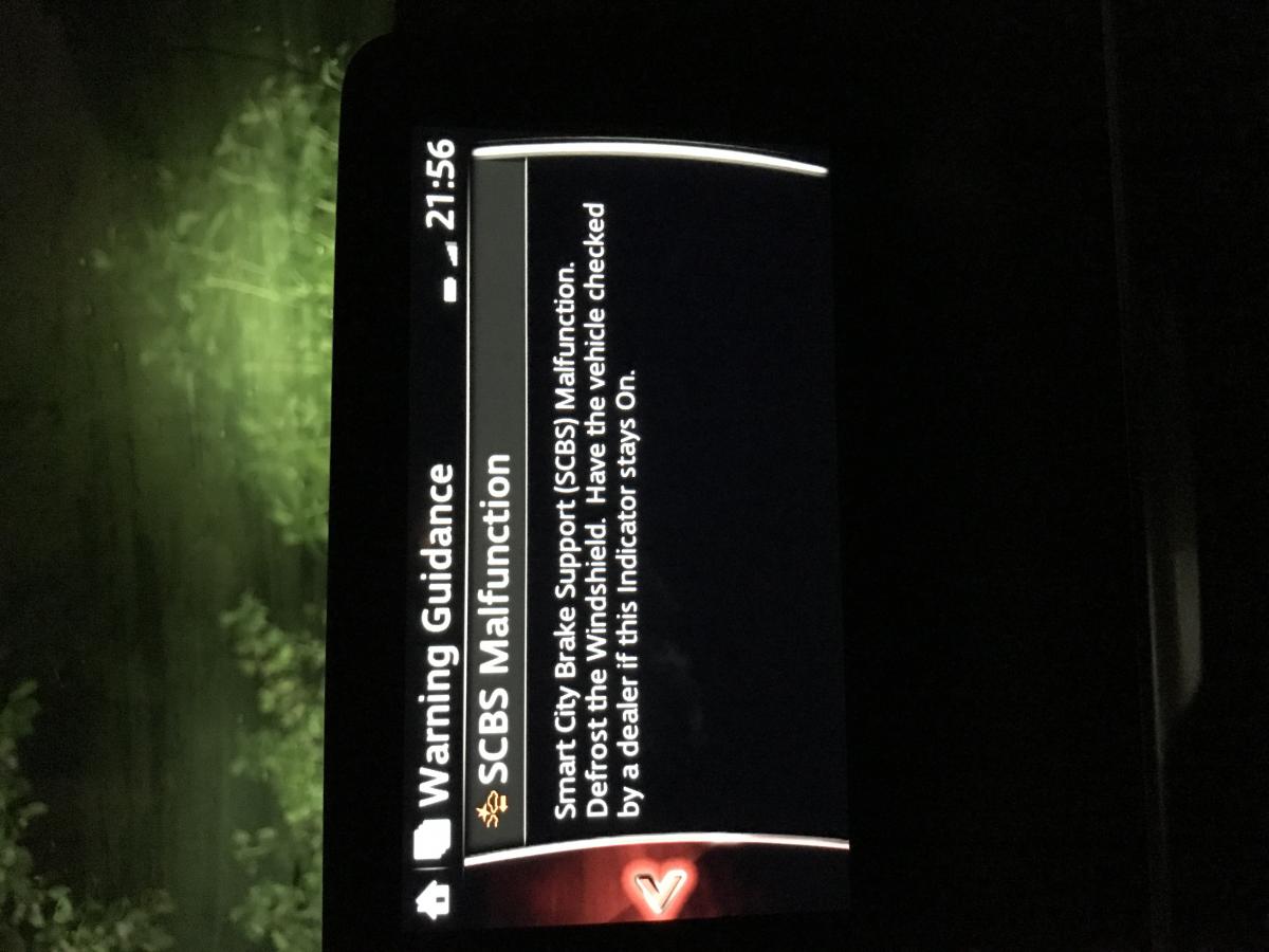

Danes zve?er (de?evalo) se mi je pri?gala oran?na lu?ka za SCBS. Vetrobransko steklo pa nisem opazil da bi bilo npr zaro?eno.
A ga bo res treba peljat k poobla??encu? Sem ugasnil avto in ?e enkrat pri?gal pa isto poka?e:/

A si odmrznil vetrobransko steklo, tako kot zahteva izpisano navodilo.
pri 22 stopinjah nima? kaj odmrzavati:)...bom videl ju3 ?e bo ?e vedno lu?ka svetila:)
Y.O.L.O.
Joj, sliko vsaj obrni. Pa preberi kako stran nazaj ker smo se glih o tem pogovarjali - ?e ima? firmware razli?ico ki se za?ne z 59.00.4xx je to hro?? v headunitu, pejt do servisa da ti jo posodobijo na 59.00.502 kjer je to popravljeno.

Ne, je pa res da je kr fajn padal de?, ko sem se zve?er domov fural:)...sicer danes mi ni ni? ve? javil kak?no napako, bom pa vseeno v ponedeljek klical na Interclass in vpra?al ?e lahko naredijo update verzije:)...upam da bo ?abe :rolleyes:
