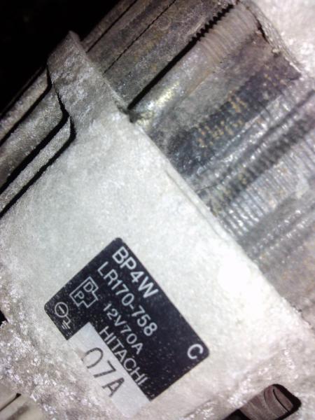

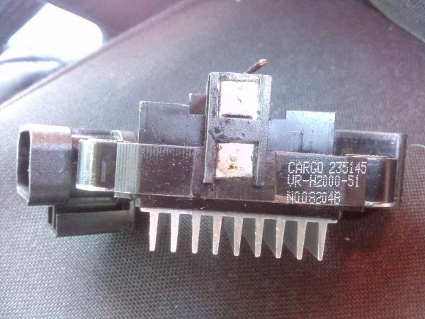

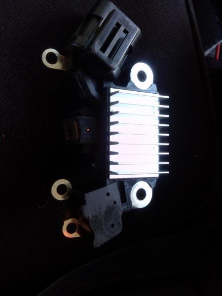

Za NB 2001 Letnik, 1,6 motor sem menjal regler za alternator cena za material in delo je bila 57?, zrave so pa je bil zamenjan tudi en le?aj in poravnan kolektor
Alternator BP4W  LR170-758 12V70A HITACHI
REGULATOR 235145
Nov alternator bi pa bil okoli 139?
