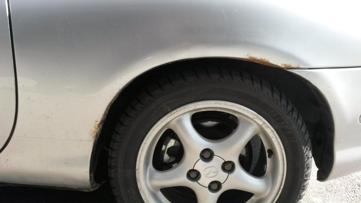

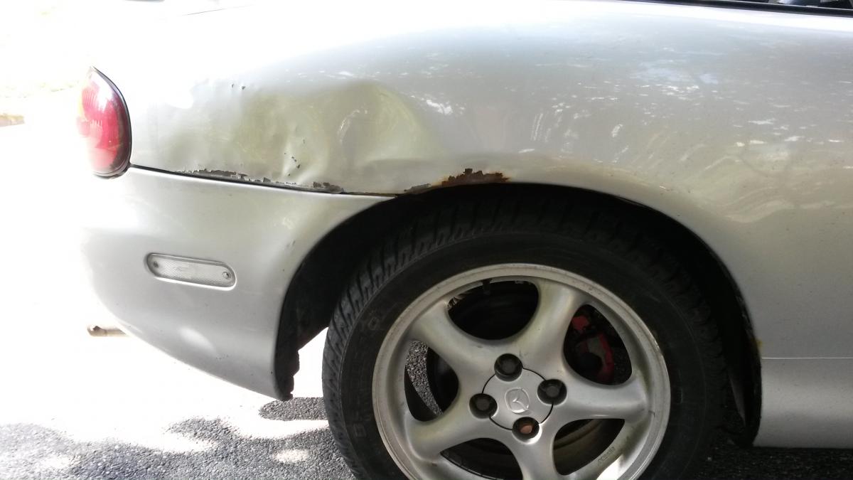

Sem dobil ponudbo za eno mx5ko ki pa potrebuje kot je napisal ponudnik :
"Je pa nekaj li?arije za narediti zaradi povr?no narejenega lipa spredaj na odbija?u in na zadnjih bokih je rja za popravit in sovoznikov bok je podrsan."
Kolk bi bla ocena cene za to kar pise, se pravi porihtat sprednji odbijac, zadnje boke, stem da je eden podrsan. Vprasanje je tudi kaj je z pragovi ki se jih na sliki ne vidi?

Te?ko re?t po dveh majhnih fotkah, ampak za zadnji desni bok sem prepri?an, da ni druge re?itve kot rezat ven, za levega zadnjega pa vpra?anje, ?e se ga ?e da "re?it" brez iste zadeve kot na desni strani.
Koliko bi ti mojster vzel, da bo potem avto "tip top", se NATAN?NO pozanimaj, saj sem se sam ?e ve?krat v ?ivljenju nategnu, ko neko zadevo smatra? za majhen poseg, kasneje pa se izka?e, da si glede na obstoje?e stanje, pa precej drago kupil.  :zvizga:
Sicer pa pravijo, da vsaka ?ola nekaj stane, ampak ?e se je nekdo tam ?e ?olal, potem nekaj veljajo tudi njegove izku?nje ter znanje.  :D
Sode? po fotografijah, ne bi bla samo li?arija ampak tud kleparija in bi blo ?e najbol sigurno, da se kar oboje zamenja, tako stro?kovno kot preventivno za nadaljne rjavenje.
Sprednji blatnik: https://www.ilmotorsport.de/shop/article_detail.php5?aid=1377&oid=470&depth=3&page=2&count=59&PHPSESSID=3d9d5d336c39174a1725e48bf91e00ee
Zadnji blatnik: https://www.ilmotorsport.de/shop/article_detail.php5?aid=1708&oid=470&depth=3&page=4&count=59&PHPSESSID=3d9d5d336c39174a1725e48bf91e00ee#
Torej ?e to dvoje je ve? kot 550?, potem pa ?e vpra?anje kaj je spredaj z lipom in vse to ?e po?trihat, pa ?e kaj se najde in si hitro na 1000? stro?ka.
Temeljito cel avto preglej, kaj bi blo ?e za zrihtat in si prera?unaj, ?e je cena temu tud primerna  :prstgor:
Jzt sm za zadnji blatnik + pragove dal kar tole:
https://www.ilmotorsport.de/shop/article_detail.php5?aid=2741&oid=62&depth=0&page=3&count=47&PHPSESSID=ec6af489cd55aeca1b41da703972ce7c
Tko da povem da se ne spla?a, ker more pol ?tukat pa kitat...bolje kar cel blatnik, kot je Viper predlagal...
