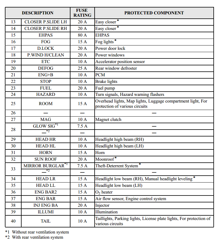

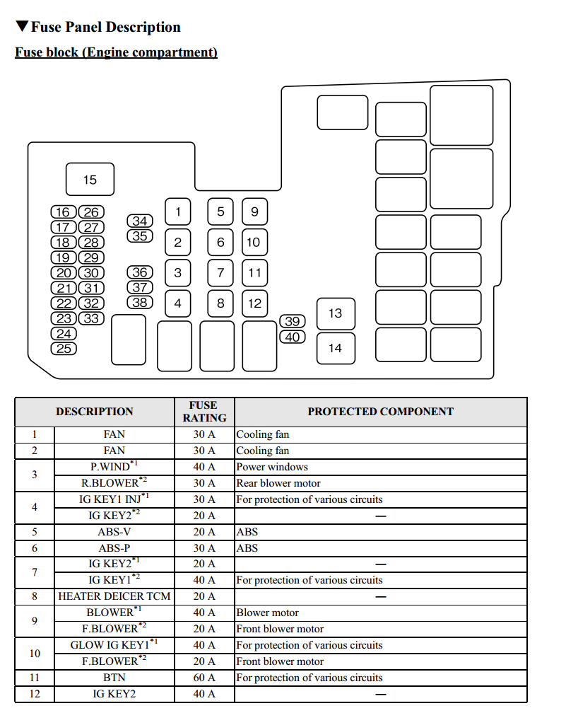

Pozdravljeni!
Evo problem re?en.
?el sem ?e enkrat skozi vse varovalke ampak res skozi vse.
In ne boste verjeli 2 varovalki za katere sem mislil da sta rezervi je en od njih bila za zadnje lu?i in meglenke.
?e pogleda? zgornji diagram sta to poziciji 39 in 40
Se mi je kar odahnilo da ni bli kak?en BMC.
Hvala vseeno za pomo?.
