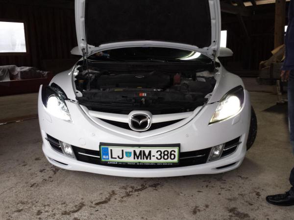

Kon?no mi je uspelo zamenjati ?arnice. z novimi OSRAM....
razlika je O?ITNA  stare ?arnice so svetile belo z odtenkom rumenkastega, te ?arnice pa je ena sama belina....belo je belo(rahlo na modrikasto ?e potegne)
Sicer primerjave nisem slikal ker je na netu ?e  veliko slik in  lahko samo  potrdim da slike so realne(res je taka razlika) Svetilnost je  pa 1A.
Tako da  ?e nameravate zamenjati svoje xenon  ?arnice .......OSRAM D2S 66240CBI Xenarc

no pa sem res slikal eno sliko za katero sem mislil da se ne bo videlo,ampak na ve?jem ekranu se lepo vidi razlika v barvi ;)
ej...mojster dobro si to zrihtal  :prstgor: zdaj bo za nekaj ?asa mir ... :rispekt: lp  :D  B)
Sej se lepo vidi ?e na telefonu kako je ?isto bela svetloba.
Kaj pa v sami vo?nji?
A sveti kaj bolj dale?, kaj bolj v stran?
Oznake so verjetno ?e lep?e vidne predvidevam.
Znaki so bolj vidni vsekakor, ?e posebaj ?e so na novo postavljeni ali so ?rte na cesti na novo barvane. V sami vo?nji je tudi vse skupaj bolj svetlo (?e posebej ?e je sneg)   Ne vem kako to misli? dlje -verjetno zaradi svetilnosti?
Za moj ob?utek ki se vozim skozi gozd je  vidljivost dalj?a ampak ?e bi hotel  res dol?ino bi moral snop lu?i malo dvignit. Skratka zaklju?ek tega........ vse skupaj je svetlej?e
