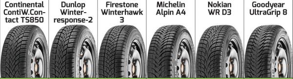

Prej?ne zimske sem imel Goodyear Ultragrip 8 ki so bile tisto leto zelo visoko na ve? testih.
Ko so bile ?e ?isto nove (2 tedna) je zapadel sneg in nisem mogel it v majhen klanec s cca 10cm snega. TCS vedno izklopim v snegu.
Tako da sem bil zelo razo?aran nad gumami.
Letos imam Continental TS850 in zaenkrat zelo dobre gume (po 20cm snega - sicer po ravnem - brez problemov)
Oblika profila je pa skoraj pri vseh enaka.
