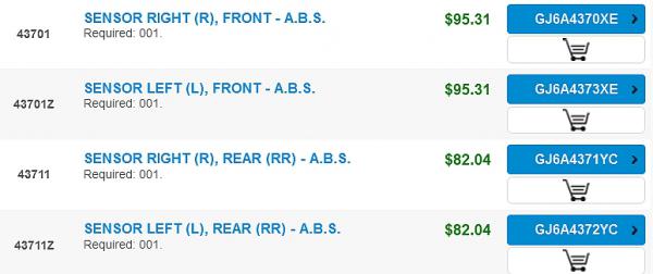

Ima kdo informacijo, koliko stane ABS senzor za mazdo 6 letnik 08? So se mi tri lu?ke pri?gale, pa no?ejo ugasnt...ra?unalnik je pa napako pokazal...

Glede na Google naj bi zgledal nakako takole
1PC-PACKAGE-MAZDA-6-ABS-Sensor-Anti-Lock

Evo ga...senzor zamenjan...lu?ke ugasnile...ni glih tak, kot na sliki zgoraj...avto spet BP... Stro?ek minimalen...senzor 84?...z delom je bilo pa 100?...tako da sem zadovoljen z rezultatom... :ouje::notworth::party0035:
Menjal na mazdi 6 pred cca 2 leti. Cena senzorja je bila Nem?kega 75 eur , ?e? da je originalen.
Cena zamenjave pa 50 eur. To je bilo 50 eur. vr?enih skozi okno, ko vidi? kako enostavno ga je zamenjati.

Meni je delo ra?unal 15 ?...to zajema prvi obisk - priklop na ra?unalnik in ugotovitev napake...drugi obisk - avto na dvigalo, kolo in plastika pod blatnikom dol in pregled mo?ne mehanske po?kodbe od kolesa do "?katlice" pri motorju, priklopa na ra?unalnik in ugotovitve, da je res senzor fu?...nabava senzorja...tretji obisk - avto na dvigalo, kolo dol, izvrtanje senzorja ven...menjava...priklop na ra?unalnik...
V glavnem, tudi 50? je bilo delo vredno...na mazdi je bila nazadnje, ko sem pred 2 leti bil tam, ura 55?...bi me ta senzor minimalno 250? pri?el...
Marsikaj je nekomu ma?ji ka?elj kaj naredit, ?e ima prostor, orodje in je tega "foha"...?e se pa kaj zalomi...
nemski ebay. 23? s po?tnino vred.

Je to?n za 6ko 08 letnik taka cena?

To NI tak senzor!
Probaj druga?nega najti...

slika je lahko simboli?na.
Ja, lahko je, lahko pa ni...
