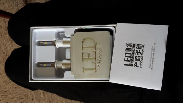

Naceloma ja oz. Nebos dobil homologacije. Ti pa tud noben nebo opazi, ker je plug and play zadeva barva snopa je pa 6000k sepravi pure white. Po domac povedan je kot xenon kit samo da gre za novejso, naprednejso zadevo. V nedeljo jih zmontiram pa javim ;)

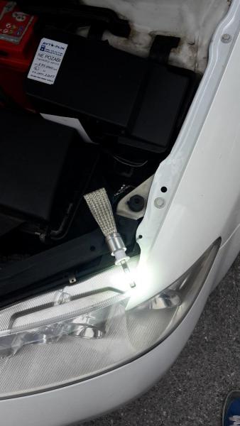

Sm zmontiru :). Dela use lepo in prav. Problem je edin to da se mi pokrovck ne zapre zaradi trakov. Moram luknco zvrtat v pokrovcke da se bojo lahko normalno zaprle. Bi use sam naredil vendar nimam nobene masine s katero bi lahko zvrtal, tako da morm do kolega :)
Nisem uspel, ker sem potreboval avto...brez pokrovcka se pa rajsi nisem fural okoli. V sredo bom imel malo ve? ?asa pa bom probal ?e enkrat nekako potla?iti te trakove v notranjost lampe. Na prvi pogled mi ni delovalo, da bi slepilo druge udelezence. Konec koncou ima pa avto tudi leco, kar dosti pripomore k temu, da snop ne slepi :)
Ah ke ni sans, da se pokrovck zapre... 2 ure sem se dons matru pa cist mal zmanka, da bi se zapru. Nakoncu sem malo na silo potisnil in se je pokrovcek zapru, vendar se je pa leca snela iz enga nosilcka. Na sreco sem jo uspel zataknit nazaj. Nisem lih zadovoljen s to odlocitvijo, ampak bom moral v pokrovcke luknco zvrtat. Za vsak slucaj bom potem kupil se dva originalna (rabljena) pokrovcka, da imam na rezervi, ce bom se kdaj tlacil nazaj halogenke :).

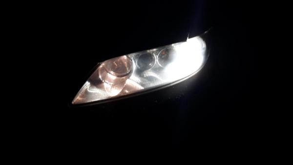

Po noci nisem se stestiral, ker bi se potem moral okol furat brez pokrovckov. Vecja vidljivost bo definitivno, ce pa kej dlje sveti bomo pa vidl. Mene drgac pri halogenki ne moti dolzina snopa... to mi cist normalno sveti. Moti me to da sveti za en kurac (snop ni tako mocen oz. svetel). Mene bolj kot to zanima kako se bo ledica obnesla v slabem vremenu-dezju :).

Led dobro sveti vendar ima ozek kot sepravi snop se prehitro razgubi in posledicno je tudi vidljivost zmanjsana. Ledice so dobre za kaksen povdarek (registrska,parkirna, notranje itd.) Notri imam sedaj 35W 4300k kit (istega kot ti ce se ne motim) pa sem zadovoljen :). Drgac pa za primer imam na sihtu sluzbenga kangoja pa halogenke dost bl svetijo od mojega xenon kita. Jest se strinjam s tem da dobre halogenke povozijo xenon kit ;)

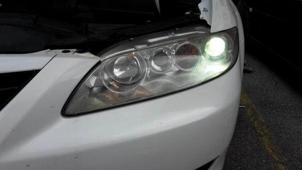

Evo za primer. Imam xenon kit 4300k k bi svetloba teoreticno mogla biti bolj rumenkasta kot bela. Za lazjo predstavo so notri original pozicijske zarnice.
