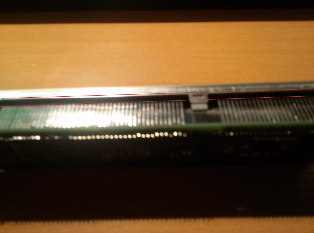

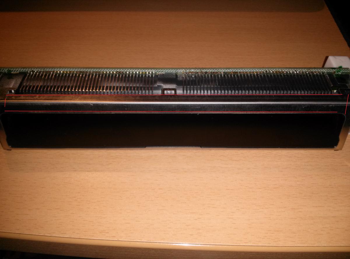

Preidimo k stvari..na moji mazdi so tako kot pri drugih za?eli izginjati znaki na zaslonu..vendar ko sem ''pritisnil'' po zaslonu so se spet pojavile za ?as ti?anja po zaslonu..enkrat smo stvar tudi razstavili in videli da je ''tako opevan ?ip (ki je omenjen na podobnih temah)'' lepo zalotan in ni kriv za nastalo situacijo. Videli pa smo da so konektorji na plo??i ''odlotani''..potem smo to ''zalotali'' in stvar je nekaj ?asa delala...sedaj se je stvar ponovila vendar ko smo stvar ponovno odprli smo opazili da se je stvar tokrat ''odlotala'' na steklu zaslona-ja, kjer pa so konektorji ?e dodatno zaliti z nekak?no smolo in NE na plo??i kot prej?nji?. Po pogovoru z enim doma?im mojstrom mi je zagotovil, da se neda ''zalotat'' ker ta smola prekriva stike in se je ne da odstranit in da sem primoran kupiti novega. Sedaj pa me zanima naslednje;
1.) ali je ?e kdo imel tak?ne izku?nje in je vseeno nekako popravil kljub tej ''smoli'' na konektrojih?
2.) ?e se potem takem ne da popravit...ve kdo za kak?en display? in kak?ne so kaj cene?
Za la?jo predstavo kje so konektorji prilagam slike..nahajajo so na steklu pod ?eleznim okvirjem ki objema zaslon.
Hvala za pomo?.

Pred nekaj ?asa sem tudi sam imel ta isti problem z izginjanjem dolo?enih delov(pixlov) na zaslonu. Po prebiranju posku?anju re?evanja problema je dokon?no se ugotovilo, da se sama zadeva popravit da v Lescah na tem naslovu ( http://www.carhifi.si/ ) stro?ek popravila, ?e se ne motim cc 120?.
Ali pa http://www.ebay.co.uk/itm/MAZDA-6-RADIO-DISPLAY-CA-DM-/381176137644?pt=LH_DefaultDomain_3&hash=item58bfde47ac naro?i iz tujine seveda nih?e v tem primeru ne bo garantiral, da bo funkcjoniralo ali pa poskusi preko ( www.avto.net ) karambolirano vozilo in pa display samo odkupit ni pa baje tudi ravno poceni saj grejo kar v promet.
Upam, da ti usaj malo pripomogel za re?itev problema.
Lp
Uf huda cena popravila..na odpadu so mi rekli 50eu za rabljenega. Sam nikol ne ve? ?e nebo treba tut tega popravit. Kolk je pa cena novega ce kdo ve?
Zakaj se na 90 omejitve vozite 60?? :whatever:
Rabljenega sem tudi sam vzel od pelkota, ?e se ne motim in na samem mestu sprobal in funkcjoniral mogo?e naredi ti isto na avto odpadu preizkusi mislim pa da je nova nekje ?ez 300e na poobla??enem servisu (Selmar Celje).
