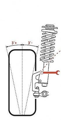

Sem pri premonta?i gum opazil, da mi je zadnja leva pobrana po zunanjem robu. Precej. Skoraj da se taka stopnica naredi in razlika je vsaj 2mm med levo in desno polovico. Prav taka po?evnina je. ?e bi dal ravnilo na gumo bi se to ?e bolj videlo. Ostale so vse ok. Avto gre naravnost. Ni? ne trese ali podobno. Bo potrebna optika? Zdaj so letne ?e gori pa mi je glupo to delati na stare gume(cca 4mm). Predlogi, namigi? Slike pa dam ob priliki. lp

In ni nobena optika, pa? pa se z opti?no napravo preveri GEOMETRIJO PODVOZJA.
Kar pa se pnevmatike ti?e, je lahko marsikaj. Glede na opis bi namignil na geometrijo podvozja in sicer na preve? pozitiven naklon kolesa, kar pomeni, da se ti kolo "vozi" samo po zunanjem robu. So bili mogo?e kdaj kak?ni incidenti, da si z zadnjo levo gumo bo?no priletel v robnik ali kaj podobnega? Mogo?e so pa popustili kak?ni (gumi) zglobi... Kakorkoli, dobro pregledat, preden se loti? popravljat geometrijo podvozja. Mogo?e celo na tehni?nega peljat, da pregledajo, ?e je mogo?e kaj zra?nosti kje v zadnji premi...

Naredil optiko. Podvozje v nulo. Samo zadnjo desno mi je malo korigiral. In poglej ga zlomka po tem posegu ko sem na AC in spustim volan ide avto v desno in tudi volan za dva milimetra nagne desno. Prej nikoli ni bilo takih fint. Pa ne glede na stanje gum. Avto je ?el naravnost ko sem ga spustil! Pa to ne more? verjeti, ej. V tej dr?avi komu kaj zaupati. Katastrofa...
to?n to je men delal pe?o... vsekal sm v lukno zadaj... pa mi volan vr?e postran... avto ?el vseen naravnost pa vse sam mal je gumo lizal... grem na optiko in 2 stopinje je bla zadnja prema zvita... popravil sprednje da je malo kompenziral in pol je avto vleklo postran... je pa res da ma mazda vpetje vsakega kolesa posebej pe?o je mel pa premo zadaj... premo mi je zvilo in bi lahko celo menjal sam je ?el prej avto ko men denar za premo...
