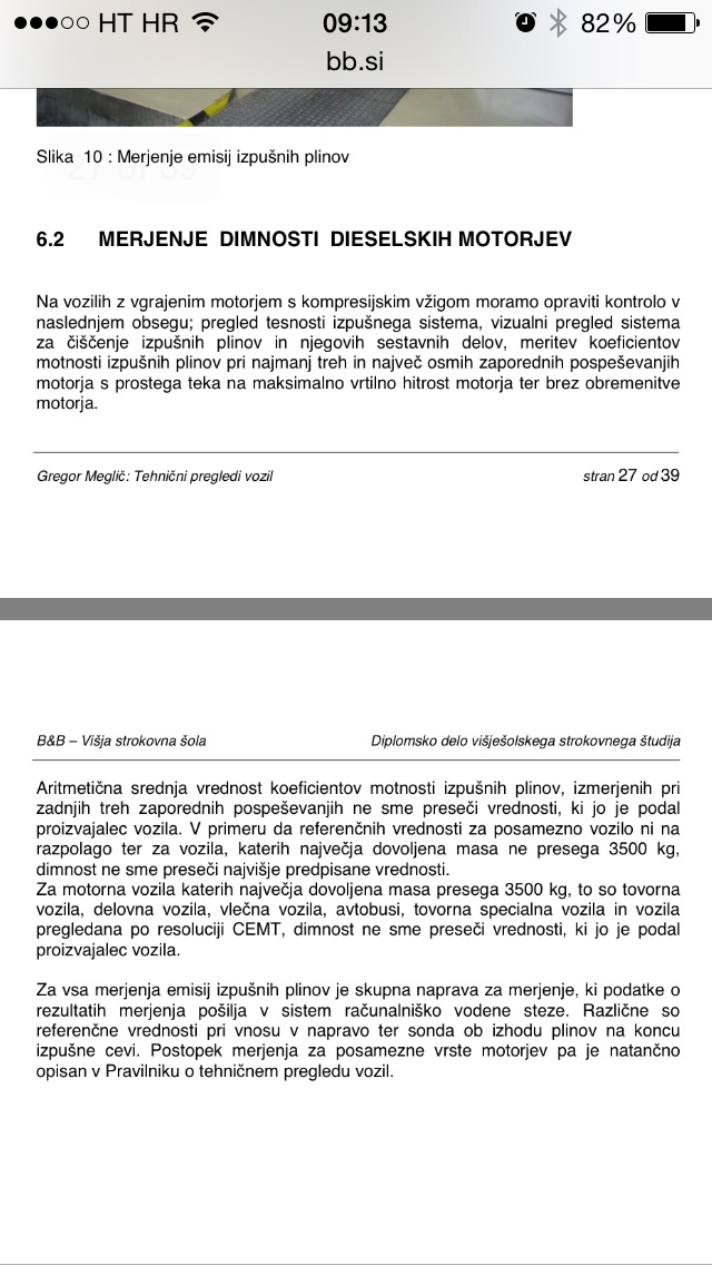

Ne vem ?e. Odlo?te se kaj merijo. Enkrat pravite da ?e dolgo ne bodo, in vsi veselo me?ete filtre ven, zdej pa ?isto potihem sli?im, da merijo...najbr? ?e od nekdaj ane :)
NE merijo! querty je pac posebnez
jures poglej mal druge forume pa vpra?aj na tehni?nem...
merijo prisotnost trdih delcev ki morejo biti znotraj teh mej ki ne vem kaj pomenijo... pomoje ?e oni ne vedo ampak sam vtakne v izpuh in zatera gas da pokadi... emisij pr dizlih ne merijo... ma? tut na avtomobilizmu napisano kaj merijo in to so ogljikove saje ki jih DPF lovi...
ve? kaj je problem z dpf?? fabrika naredi generi?no mapo za avte jih natakne na ECU in ker niso optimalne mape avto seveda kadi in zato zadevo re?ijo z DPF pa adijo... ni ?asa za individualno optimizacijo motorne elektronike... ?e ho?e? ti lahko moj kolega ki ?ipira in dela mape za celo evropo to obrazlo?i... dela tut pripravke za tuning ki jih veselo vsi slovenski tuneri kupujejo od njega...
?e bo? samo DPF dal bek bo avto kadil ko lokomotiva na koln... ko optimizira? mapo, kar je kar nekaj urni proces ne tak ko delajo wannabe tuneri po sloveniji se mapa naredi tako optimalno da je izkoristek zelo visok, saje pa so produkt neizkori??ene nafte in ravno tako pride? do tega efekta da je DPF not a ga ni... ker se motor spili do te mere da dela kot more tudi saj ni ve? oziroma so minimalne... in meni ni zaznal ni? pa je prazn izpuh, bred vseh euro in eko pizdarij...
If in doubt, flat out...
Ah querty ti vse ves.....trdi delci nimajo veze z ispusnimi plini.....izvoli se literaturo
Se enkrat emisije niso trdi delci.
dimnost = sajavost in ?e prav razumem in mi je bilo obrazlo?eno je to DPF filter
kaj pa to??
Rekla kazala forumska....in ne dpf je filter TRDIH delcev.
?e enkrat, izpu?ne pline
