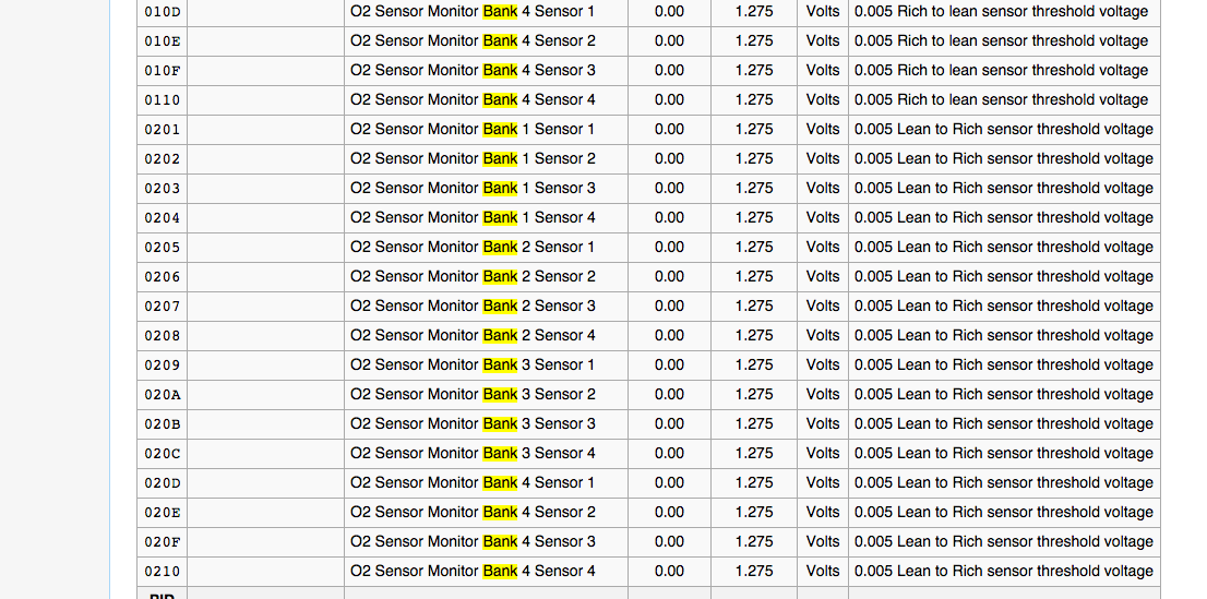

Sem pa sam z OBD2 zagnal torque diagnosti?ni program in mi je javilo napako : 02 Bank 4 Sensor 4 not ok. Min. 4.160ms Max.41.242ms. Current: 46.096ms. Sedaj pa ne vem kaj bi naj ti parametri pomenili in za kateri senzor bi naj ?lo. Pravtako me ?udi, da tega ni najdla diagnostika na servisu.

pa ?e bi bila lambda avtomatsko navije bencin do amena in tudi AFR posko?i... zarad varnosti zaliva avto kar pa ne povzro?i uga?anja... samo smrdi koda je katalizator hin pa zna trokirat ne bo pa uga?al... hecno mi je bank4sensor4... ponavadi ma avto bank1 in sensor1 in 2... kaj hudi?a je bank 4 ne vem...

kak jz to razumem je nek nadzorni sistem zaznal da je nekaj narobe z me?anico... lambdi sta na bank1 sensor1 in bank 1 sensor 2 pred in za catom...
