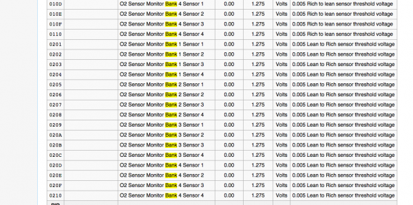

Tudi meni ni jasno zakaj mi je aplikacija torque zaznala te?ave ?e z marsi?em, original diagnostika pa ne? Res pa je da sem MAF senzor ?istil, torej sem ga izklopil...

Dovolj je kontakt, ni treba da lavfa, je pa tako da ce napake nihce nikoli ni zbrisal si lahko prebral zelo stare napake iz memorije
Zdej je fora al v torque pise "pending" alu "current" :) pending je stara, current pa prisotna v trenutku
pending je prihajajo?a napaka. monitor je zaznal napako, vendar ?e ni dosegel kriti?ne to?ke ?tevila te napake, da bi jo prestavil v register kriti?nih napak. ra?unalnik si stalno ogleduje vse monitorje in bele?i. ko dose?e npr. 50 slabih v?igov ti pa bo javil napako na v?igu.
