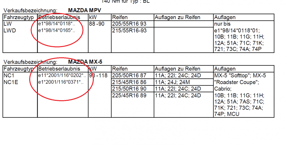

Vsak TUV certifikat se navezuje na tip vozila - kodo, ki je v homologaciji avta. Tu je problem.
Primer homologacije ENZO felten za mx-5 NC, evropska deklaracijska st. ki mora biti na obeh dokumentih
Ima? tako na homologo in tuv? Lahko da je imel auspuh homologacijo tudi za izven eu

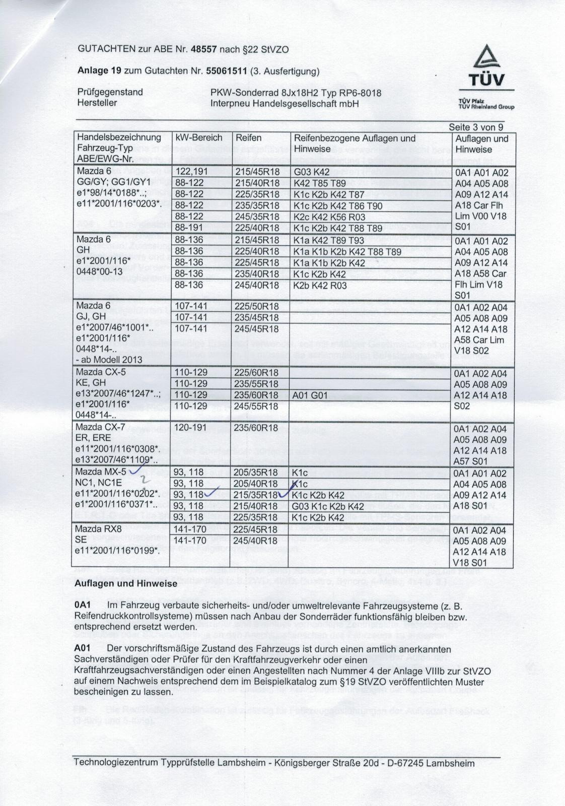

Danes sem klical tehni?ne preglede MIKLAVC Velenje mu poslal dokumente na mail, in mi je prijazno odgovoril da more odobriti homologacije. Potem sem poklical LLP Homologacije Ljubljana kjer je biv avto homologiran leta 2009, ko je bil pripeljan iz USA, mo?akar je takoj vedel v ?em je problem in tudi zavrnil homologacijo. Rekel  je da me re?i lahko samo generalni uvoznik Mazde za SLO, da mi izda potrdilo da lahko na MX-5 NC da? 18".....
?e ima gdo kak?en bolj?i predlog ga bom vesel  :notworth:

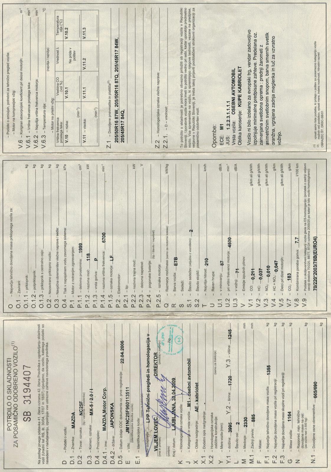

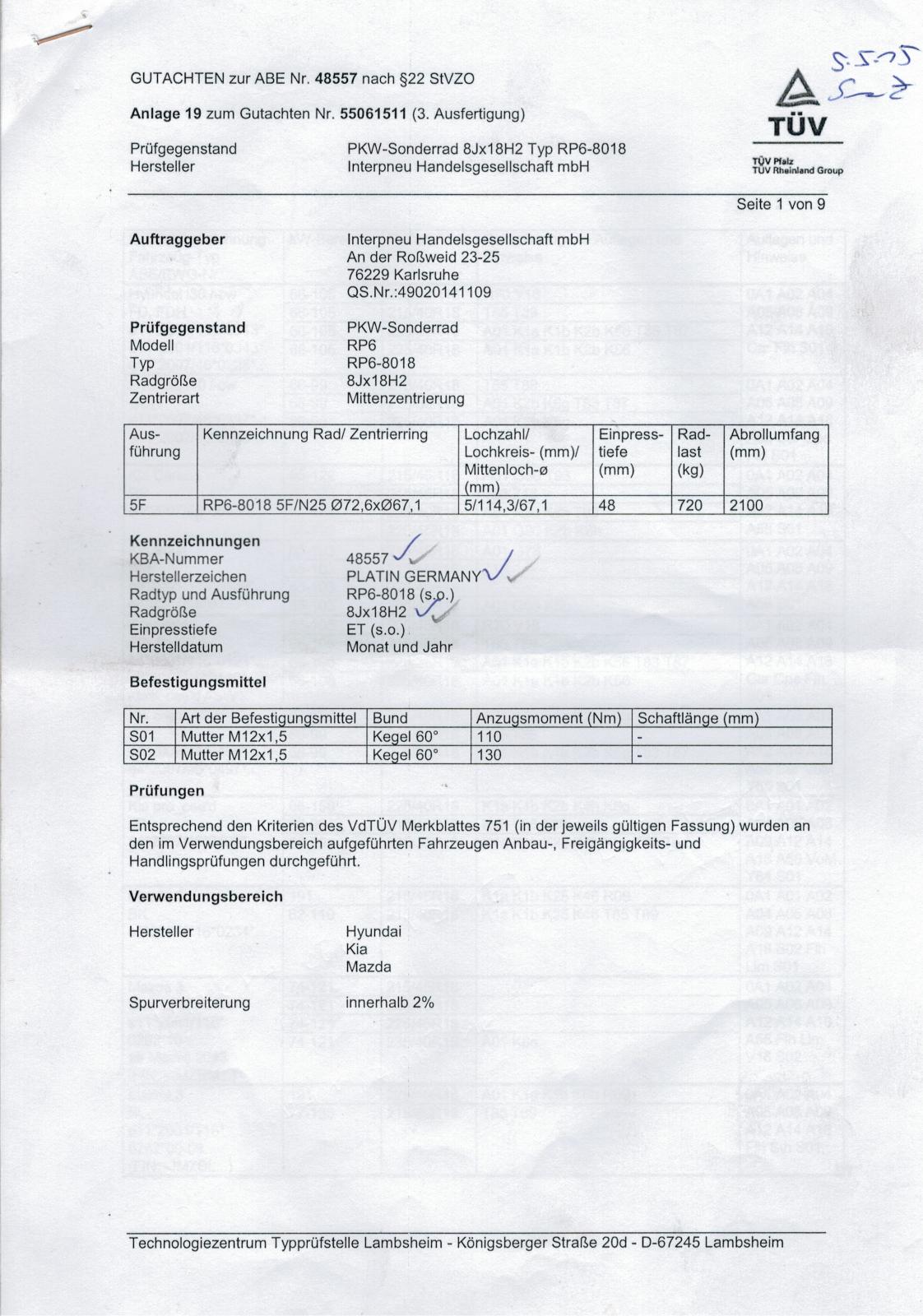

prilepljena homologacija od avta, ter TUV za plati??a
Ko bom kje blizu avta bom preveril kje je ta oznaka e*, ker te najbr? edino to bremza, da nima? nikjer zabele?ene in zato tam vpra?aj?
Uvoznik te?ko da bi izdal kak?no tako potrdilo glede dolo?enih dimenzij felten, ?e pa bo, ga bo? mogo?e dobil ?e enkrat leta 2022..
edit: na?el oznako in sicer v alineji K, pri tebi pa vidim da tega sploh ni vpisanega in bi moral komu zate?it da ti to manjka in zahtevat nov homologacijski karton, tam kjer so ga izdali-torej spet LPP.
edit2: mogo?e bi ti pa vseen lahko uvoznik pomagal in sicer s potrjevanjem te homologacijske oznake glede na ?tevilko ?asijo. Ne glede na to iz kje je uvo?en avto, ista serija avta oz. razpon ?t. ?asije ima hkrati tudi isto homologacijsko oznako po celem svetu, vsaj logi?no bi blo.
V USA imajo druga?ne pogoje kot pri nas v EU. Na LLP ter pri Miklavcu so rekli da me ?e bremeni kaj je napisano pod opombe na homologaciji... Bom danes kontaktirav uvoznika Mazd .
Tvoje D.2 oznake ni med avtomobili, ki so navedeni na homologaciji. e* pa tako ali tako nima? navedene niti na tvojem karton?ku Probaj ?e kje drugje  :zvizga: PM
