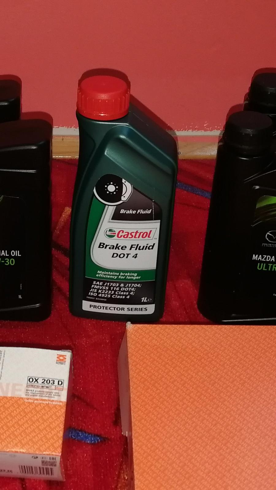

na mazdi 3 l.2005 mi na pokrovcku pise dot3... ko sem sel v trgovino mi je prodajalec rekel da ni mozno, saj je to stara tekocina za traktorje itd... v knjizici pise da je dot 3 sae ji703 ali dot 4.... in da je isto olje oz. skupno za skopko in zavore.... torej lahko dam dot 4? je kaj drugacen postopek menjave kot obicajno ker ima olje za sklopko isto ?
Dot 4 je ok. Menjas pa itak s pumpanjem in prezracevanjem, za to sta potrebna 2.
Ne rabi? dveh, lahko tud sam naredi? z lon?kom v kateri mora biti cev obvezno v teko?ini. Mal dlje traja ampak se da tud solo.
Tist k ti je to reku je bedak. Vecina japoncev ima napisano dot 3. Sklepam da imas isto olje kot jaz na mazdi 6. Jest sem vzel od castrola in je isti po specifikaciji, kot je to zavedeno v navodilih. Jest ko sem spraseval za olje in k sm reku, da imam napisano dot 3 je sam od sebe reku, da imam vrjetno kaksnega japonca.
