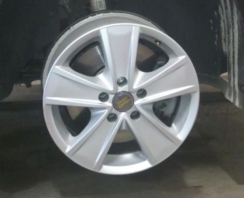

Feltne so doma, cena bolj?a kot nove jeklene tako da debate ni. Ustrezajo popolnoma vse mere (tudi ?tevilo vijakov) razen ET odstopa za 3 mm (predpis ET45, te so pa ET 42) Upam, da zaradi tega ne bo te?av. ?e ustrezne nalepke kupim, pa akcija.
Bil sem tudi ?e pri vulkanizerju in sva eno nataknila(slika), da sem videl da gre lepo okoli zavorne ?eljusti, vijaki se lepo pokrijejo, prav tako je sredinska luknja ustrezna (57,1mm). Tudi vse 4 je zavrtel na centrirki tako da so lepo ravne.

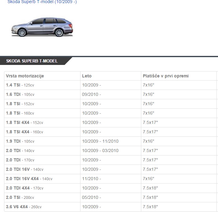

ja a so original feltne tud 7" siroke?
ce so pol je res 3mm, ce pa so 6.5", pol je razlika ca. 1cm navzven (bolj zvisan zgleda avto)...

originalne 17 ke ki jih imam gor so pa celo 7,5 colske.

Gystav, ce so original 7.5, pol bojo te bolj noter, tko da bo cist ok
