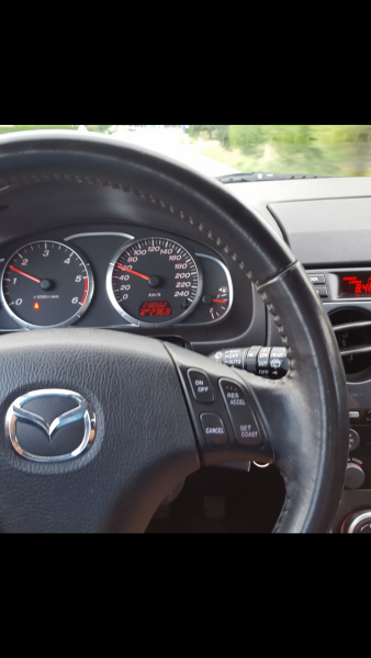

Zdravo. Imam mazdo 6 2.0 cd 89kw 2006.
Avto imam sele dober teden, ko sem ga kupil sem tankal polnega. Imel sem nekaj tezav z dpf filtrom vendar sem opravil regeneracijo in avto je sel spet normalno. Zanima me, zakaj hudica imam porabo tudi po 11, celo 13 litrov na 100/km - po pot.racunalniku. je pogosta napaka, da morda racunalnik laze?
Primer: v 4. Prestavi 60 km/h avto na tempomat po ravnini, ob spremljanju trenutne porabe na potovalnem racunalniku, pije cca 8.5L. Prej sem imel A4 s 96kw, pa je pil max. 6.5L, racunano na "roke". Je morda avto se vedno zamasen ali karkoli? Ta poraba me res "zre". Hvala ze vnaprej za odgovore.
P.s. vem da bi lahko avto dokonca spet napolnil, vendar sem menjeval akumulator, zato je avtomatsko stevec sel na 0.0km-zal sem pozabil pogledati, koliko km sem naredil do tedaj.
Drugace pa sem zelo zadovoljen :-) Lep pozdrav!
