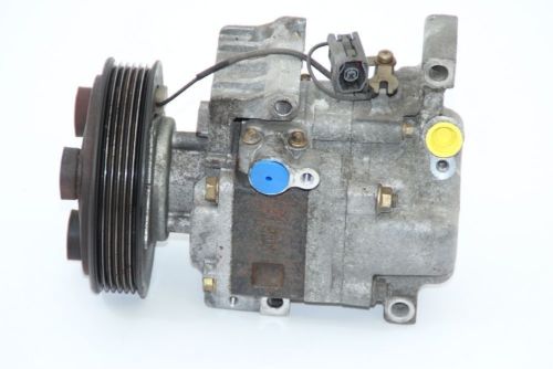

crknu mi je kompresor klime, ?e kdo pozna kak?nega da prodaja avto po delih, naj mi javi tel.
avto net sem ?e obdelal pa ni za dobit.
gre se za mazdo 6 2.0 dizel letnik 2004.
Imam jaz enega, ampak je z bencinskega motorja letnik 2002. Mislim da ubistvu ni nobene razlike, vseen pa ?e malo preveri po internetu.
Ostalo pa na privat
Samo jermenico se zamenja ostalo je enako, vasj moje informacije so take.
Zgledata "podobn" ampak preve? razli?na. :ne vem:

Meni je ?e drugi? odpovedal le?aj na KOMPRESORJU KLIME PRI MAZDI 6 1.8 TE BENCINAR 2003 LETNIK  (KARAVAN). Zanima me kaj je lahko vzrok. Nov je drag ko pes, ali ima mogo?e kdo rabljen kompresor. Ali so tudi za bencinerje razli?ni kompresorji.
Viper ima za bencinarje ?e se ne motim.
Po mojih informacijah obnavljajo kompresorje v Roga?ki, mislim, da servis ?gajnar. Obnova traja en dan. Ali obnavljajo tudi "Japonce", ne vem.
Res imam enega od 2.3 bencinarja, ampak nisem 100% prepri?an, ?e pa?e tudi na 1.8.

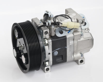

Sicer sem sam ?e preverjal, vendar me vseeno zanima ?e kak?no menje. Ta kompresor klime (https://www.silux.si/izdelki/hladilni-sistemi/kompresorji-klime/kompresorji/2628189/kompresor-klime-4519ks-1-mazda-6-02-08?car=524226) gre na M6 karavan, 2003, 89kw, diesel?

Sposojam si tole temo, ker je tudi meni začel tulit ležaj na kompresorju. Bojda je strošek popravila, v kolikor je to seveda mogoče cca 200€, drugače menjava kompresorja. Za 200-300€ sem gledal že kompresorje, seveda kopije, a mi je mojster Ajnik razložil, da jih on ne bo montiral, ker jih potem devet od desetih ni vredu... Ima kdo kake izkušnje s temi kopijami? Je boljše iskat rabljenega? Pa upat, da se ne ponovi zadeva prehitro?
Gre za Mazdo 6, 2003, 1.8 bencin. S kakšnimi morebitnimi problemi se spogledujem, če avto uporabljam v omenjenem stanju? Nekako me skrbijo zadeve okoli jermenice...

Na bivši M6, dizel 2003,sem zamenjal kompresor z obnovljenim. 4 leta je delal super, zdaj sem jo prodal in ne vem kako naprej. Če imaš namen avto imet se nekaj časa, svetujem nakup obnovljenega.
Ideja obnovljenega se mi kar dopade. Rabljenega z avta, ki ima prav tako 200.000 prevoženih pa... nebi rad ponovil vaje čez pol leta.

Na silux imas kar veliko ponudbo kompresorjev vsi so dobri samo Polcar Polski ni dober
Lps
Kar je Pelko napisal za POLCAR se moram strinjat in je res POFL kvaliteta. Mehanik iz Stahovice mi je govoril je njegova stranka tam naročila pokrov motorja za Golf 5 in je bila "havba" na eni strani 2cm predolga. Skratka, kar je sumljivo poceni je treba (vsaj) trikrat preverit zakaj je temu tako. Simon, dobro kupi in porihtaj! :)
