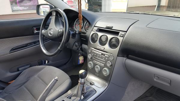

Imam eno vpra?anje, pa ne vem kam bi ga uvrstila... zanima me kak?ne so mo?nosti menjave radia, torej da gre original ven? Jasno mi je da ni kar tako enostaven postopek. Moti me le, da ga je menjat nemogo?e, imela bi radio na USB (in touch). Kak?ne so potem posledice potovalnega ra?.? Zanima me tudi, kak?ne so mo?nosti priklopa oja?evalca na original radio, ker bi imela bas v avtu. O tem nimam blage veze, ?e kdo kaj ve mogo?e?
