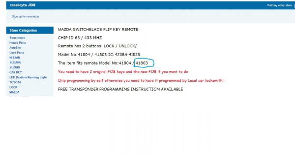

Ce imas dva delujoca kljuca lahko use sam sprogramiras od cipa v kljucu do centralnega zaklepanja :)
Centralno zaklepanje:
Chip key (da bo avto vzgal):
Drgac pa na ohisju poglej Model NO. pa potem na podlagi te stevilke isci na ebayu. Usaj tako je za mojega, ko sem gledal da bi zamenjal svoj kljuc za novejsi, modernejsi model (takega kot imas ti use v enem), namrec jest mam posebej kljuc pa posebi dalincek :).
