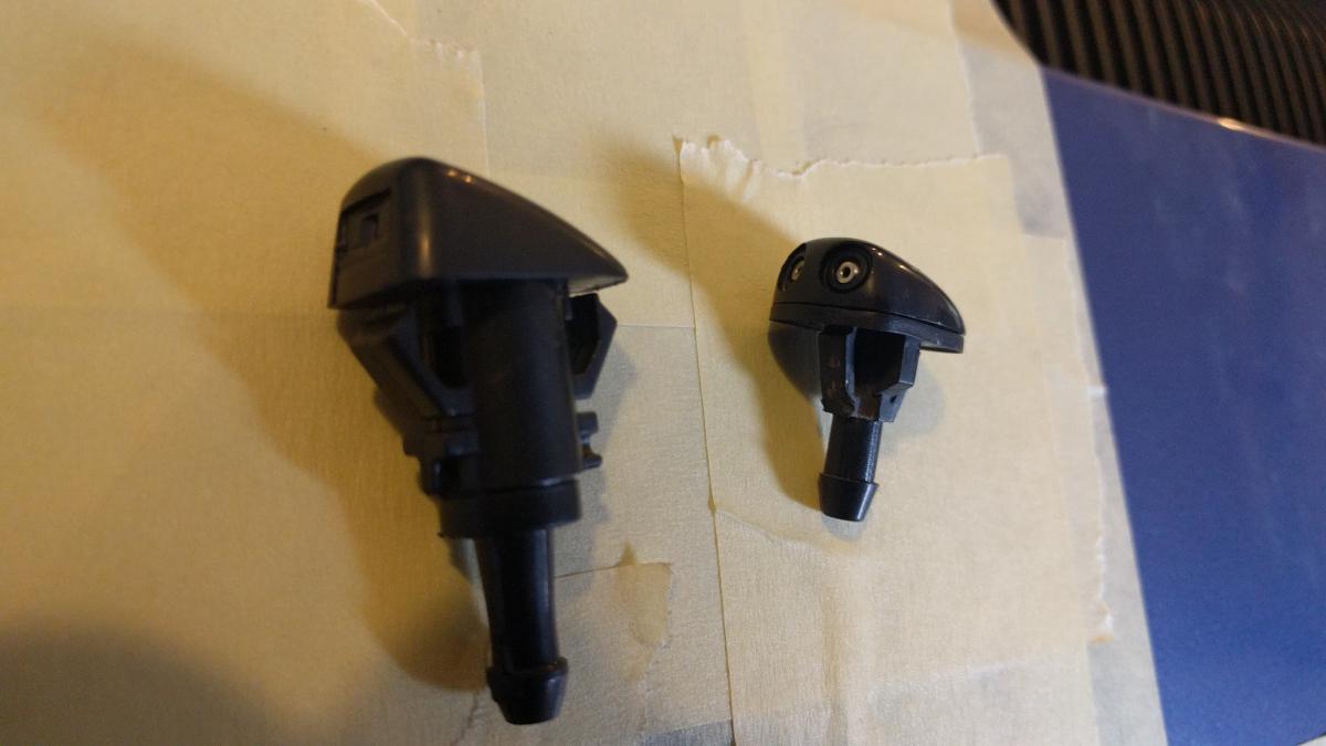

Tako zmontiral sem Kitajske ?obe:
Rezultat dober:
Primerjava stare in nove ?obe:

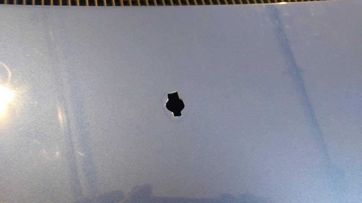

in ?e pove?ana luknja za ?obo

Ne razumem. Meni sovoznikova ?oba  bolje deluje, medtem ko ima nova ?oba "pre?voh" curek  in ?prica vse povprek   :ne vem:. Ravno tako se to dobro opazi med vo?njo, saj ?e veter odnese curek  in posledi?no zelo malo vitrexa pride iz leve ?obe na ?ipo (sode? po posnetku). Vrjetno tudi zaradi tega ?kripa brisalec, ker ne drsi gladko.
Meni je bolj va?no, da ?im ?ir?e razpr?i, ker potem nanese? vodo po ve?ji povr?ini stekla. Pri dvoto?kovnem se mi je dogajalo da dolo?enih delov stekla ni nikoli obrisalo, ker ni voda nikoli pri?la zraven. Curka pa tudi pri hitrosti 110 km/h ni odna?alo vstran oz je dobro po?kropilo.
Morda je videti tako, ker je za?etni curek malo manj mo?en.

A si moral ti kaj predelati luknje? Ali je pasalo direktno gor?

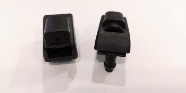

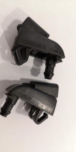

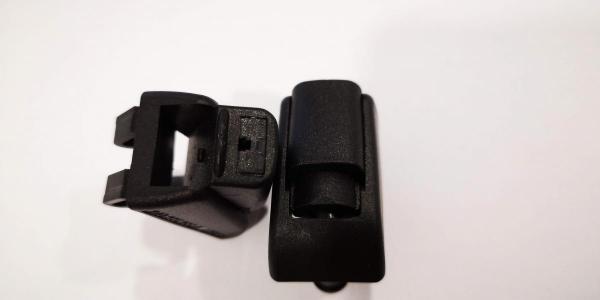

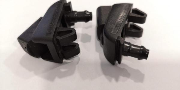

Jaz imam sedaj 2 originalna za ?kodo Octavio, (made in SLO), so nastavljivi (1Z0955985 brez gretja in 1Z0955986 z gretjem)
bom to dal na Premacyja pa da vidimo ali bo bolje kot so bili zadnji kitajski univerzalni
