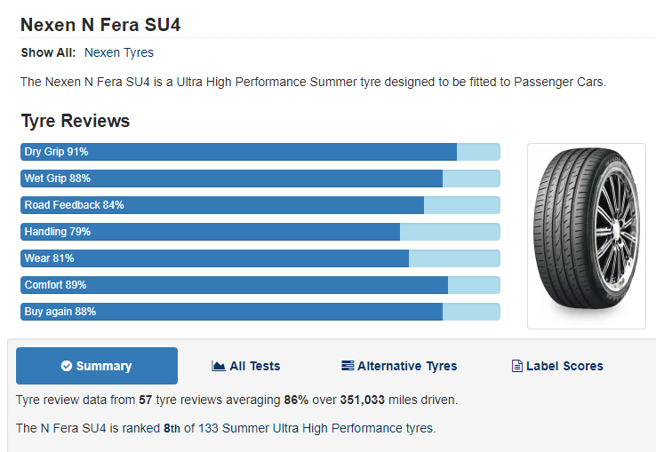

Da ne odpiram nove teme me zanima katere letne pnevmatike imate na vaši SUV-jih? Iščem nove gume za CX5 225-55-R19. Vem, da je dobra guma pomembna ne mislim dajat neke škart robe gor ampak ima kdo mogoče izkušnje z Nexen N'Fera Sport SUV 225/55R19 99V ali pa Vredestein  225/55R19 99W FR SUV Ultrac Satin. Vredenstein je bil leta 2020 kar OK ocenjen na autobild testu.
Nexen SU4 je letos moja izbira za šestko. Za običajnega voznika je to čisto solidna guma. Po testih sodeč mogoče še preseže pričakovanja.

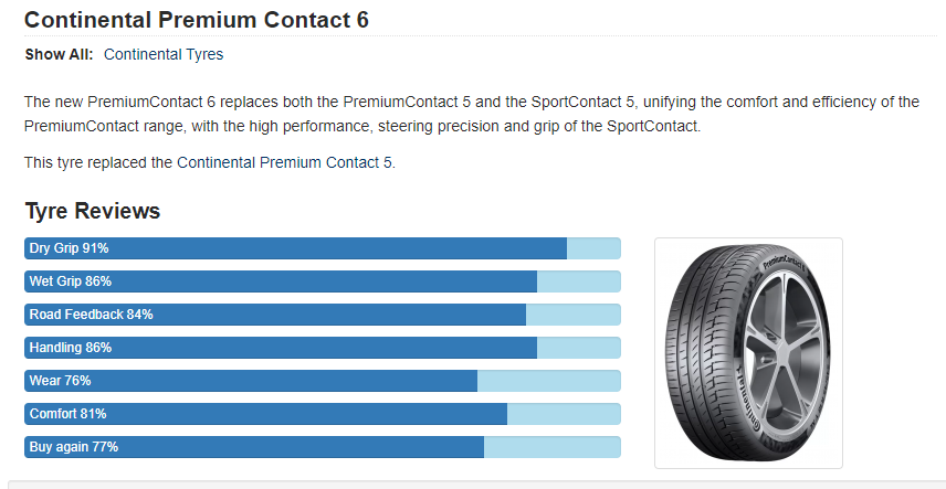

Jaz sem za staro 6- ki najprej kupil conti sportcontact in sem jih moral zaradi zapleta z homologacijo prodati. Nato sem kupil nexen n'fera sport.
Po suhem niti ni takšne razlike, v mokrem so pa nexen za razred, dva slabše. Še posebaj bočni oprijem na mokrem  je bogi.
Ja, za povprečnega voznika bodo v redu, za športno vožnjo pa bolj ne kot ja.
