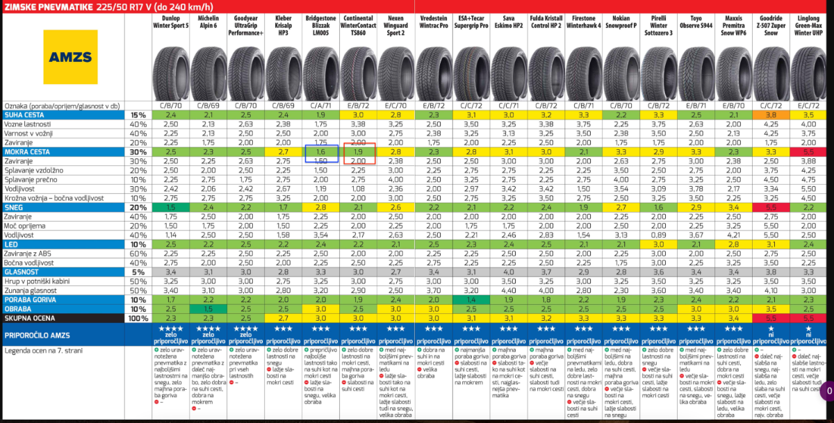

Okej, seprav če pogledamo tole tabelo:

Bi morali vsi letet ven po mokri cesti glede na to da imajo pod 2 oceno samo bridgestone in continental. Pa večina jih vozi savo HP2 ki ima celo 3.1 obnašanje v mokrem.
A me zastopš kaj ti hočem dopovedat :D

pred 1 uro je NevLado napisal:
1599866655_Screenshot2022-02-11at17_29_48.thumb.png.8c47d9c2c95a2375a11892fc4710f2e0.png
Ne. Tej njihovi testi so kr neki. 😊
Saj sem napisal, da so conti dva razreda boljše na mokrem kot vredstein. 😉
pred 2 urama je Alex napisal:

To, da si se upal hitro voziti po mokri  avtocesti, ne pove nič o kvaliteti samih gum. Bolj o karakterju. 😊 Sicer je pa znano, da ni dobro izzivati usode na mokri avtocesti z visokimi hitrostmi, kjer se lahko v kaki kotanjici od kamionskih gum nahaja malo več vode.😬 Posledice je že marsikdo občutil.
Je pa tudi res, da so nove gume nekaj čisto drugega kot stare leto, dve ali več. .
Nove gume imajo ponavadi 7 mm  ali včasih še več globoke utore na kotalni površini in vsako leto je le-ta za kak milimeter ali dva bolj plitek. Tako se lahko z istimi gumami voziš čez tri leta na samo še 4 mm globokih utorih. Seveda ta vožnja po dežju ne bo enaka kot z novimi gumami. Tako da ja, dopuščam možnost, da so se po dveh sezonah vozne lastnosti mojih zimskih gum na mokri cesti  drastično poslabšale.
pred 1 uro je Alex napisal:
To je lahko zelo logična ugotovitev, ker praktično ne obstaja primerjalnega testa recimo dve leti voženih gum. Tak test bi bil za nas uporabnike sila pomemben, za proizvajalce pa lahko sila neroden, saj bi se vrstni red lahko drastično premešal.
Sem nekoč pred 20 leti imel Dunlop WS M2, ki so v tretjem letu uporabe na mokrem malo bolj drsečem asfaltu bile kot bi bil na ledu. Takrat sem to pripisoval asfaltu in ne toliko gumam. Ko sem menjal za Dunlop WS 3D je tisti del asfalta ratal kar naenkrat čisto normalno prevozen in kaj podobnega se mi ni nikoli več dogajalo tudi po več letih uporabe zimskih gum.
Tako, da žal testi narejeni na novih nerabljenih gumah povedo zelo malo kaj se bo dogajalo z gumo skozi čas uporabe. Da pa testiranje zimskih gum v arktičnih razmerah niti približno ne simulira razmere na naših cestah tudi če imamo snežne vremenske razmere, saj je v 90% sneg moker in plundrast ne pa suh in pomrznjen.
