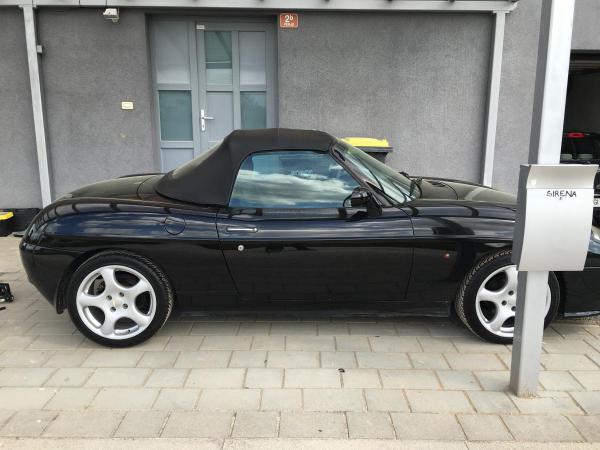

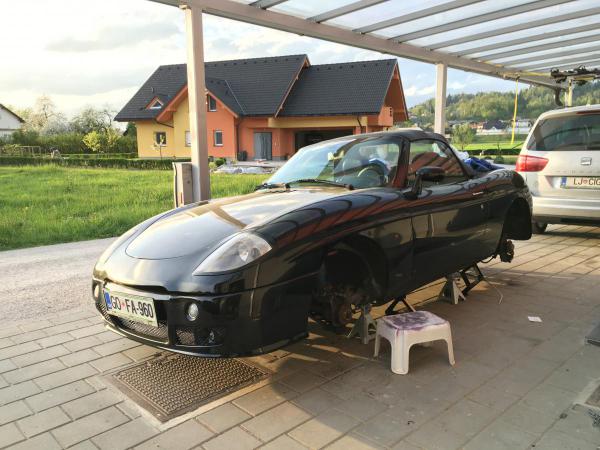

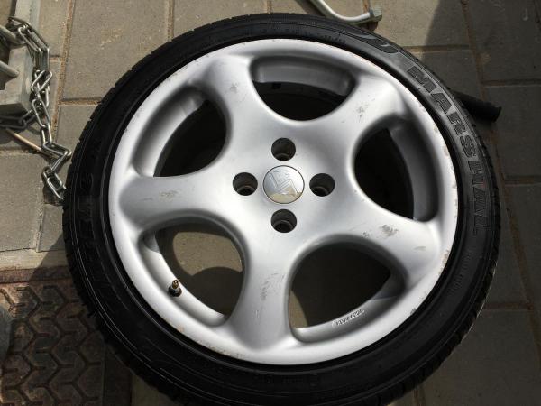

No pa za?nimo. Tole je za?etno - kupljeno stanje. Avta nisem niti videl, diler je bil na? ?ovjek, a vseeno kaj pa lahko pri?akuje? od 17 let starega avta.
Popolnoma celotna obnova, oziroma ?ravfanje je D I Y !
Samo pragove in nekaj laka bo moral An?e, tudi Italijanka ni imuna na to...verjetno bo moral rezati.

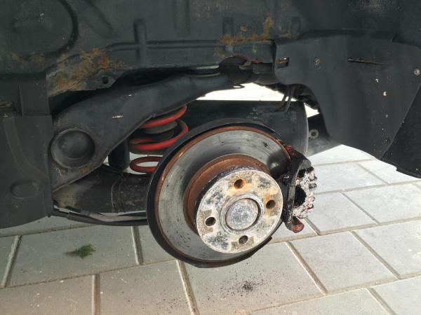

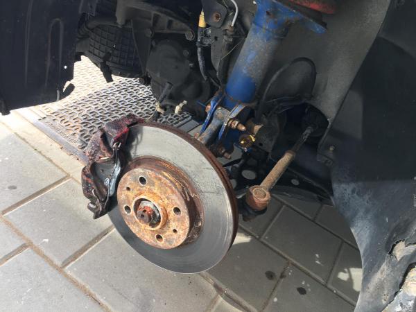

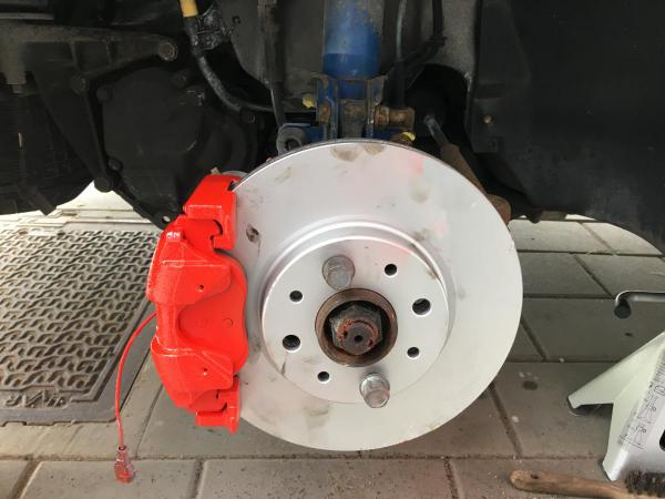

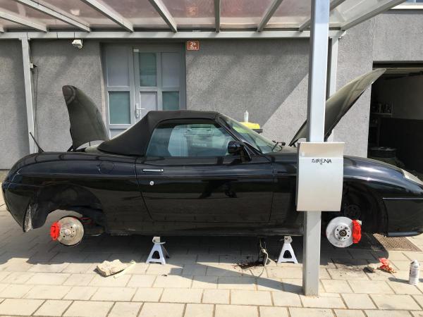

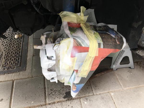

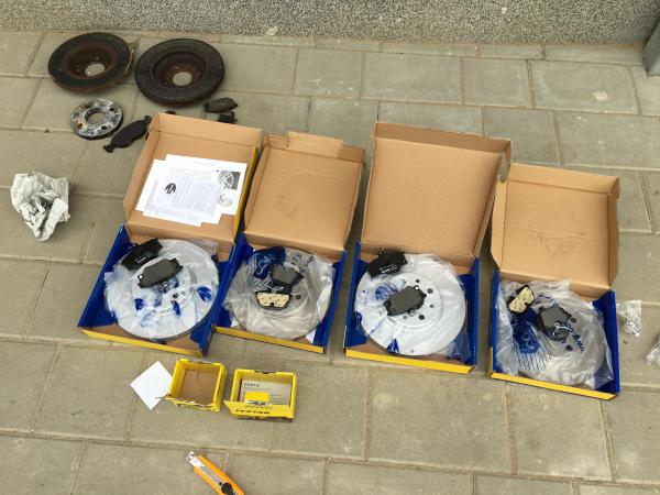

1. dan - za?enjam pri naj nujnem za katerikoli avto - zavore.
menjava diskov
menjava plo??ic

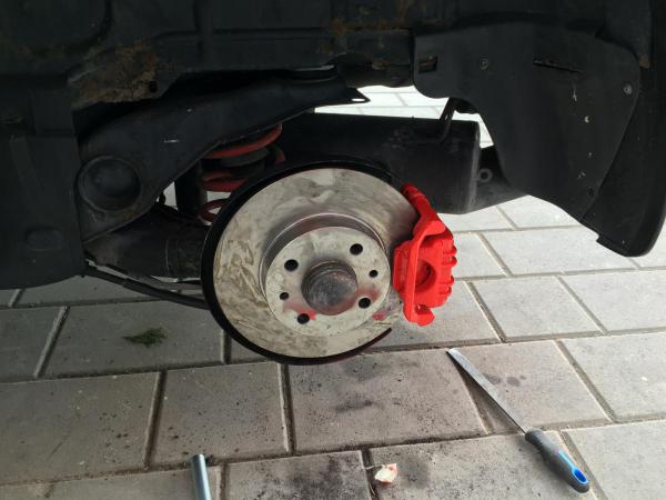

obenem barvanje ?eljusti in popravilo plati??
menjava zavorne

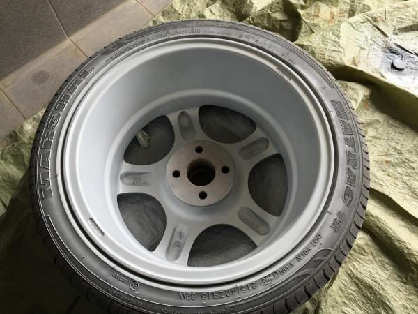

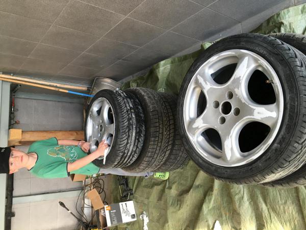

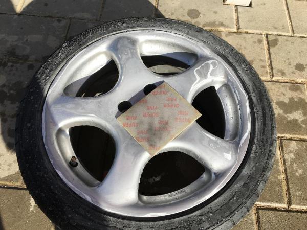

Sprva sem ?el manualno, kot bi moral od grobjega do superfinega vodnega ?mergla, a bi ob teh po?kodbah to na ta na?in delal do novega leta, zato sem vzel v roke fotrovo elektri?no ?mergl ma?ino za les in gas... :). Izpadlo je ?e bolje, kon?al sem pa z super fino vodno gobico.
Primer, sledila bo ?e barva
Prvi dan konec

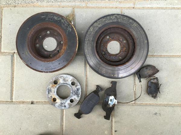

jp, men osebno Barchetta tut ni nikol potegnala, ampak ?rna je pa res top! :) Vidim, da ma kontakt za obrabo plo??ic :bravo:
ki je bil v luftu, ampak sem najdel tudi v avtu kabel (v luftu) :) Imela naj bi tudi ABS o?itno, a so stari diski tako slabo prijeli, ker so se ?e pucali da mi ni uspelo jih blokirati....no pa tudi prvo furo nisem sku?al preterati.

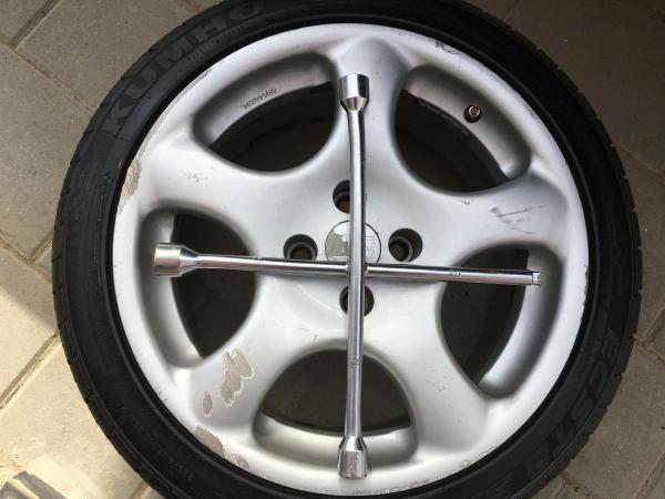

aja pa feltne bi mogu zamenjat, te so za nikamor
najdi original, tud zakon

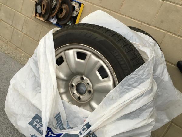

Original feltne so poleg pa neki zimaki gor, ampak so ?e preve? adijo....

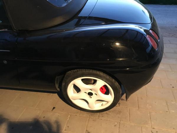

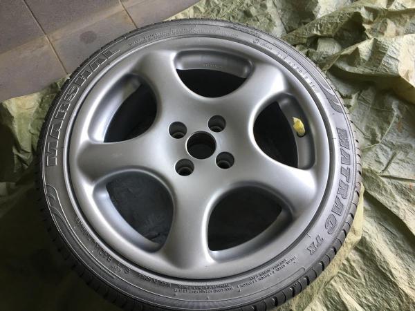

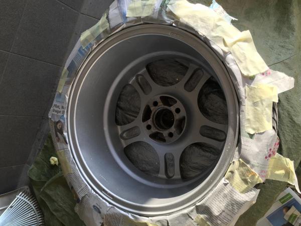

2. dan, manjkata samo ?e pobarvani dve gumi, pobru?eni sta ?e. Glede na to, koliko so bile feltne po?kodovane, in da je to gara?ni DIY je kar v redu izpadlo.
Eto

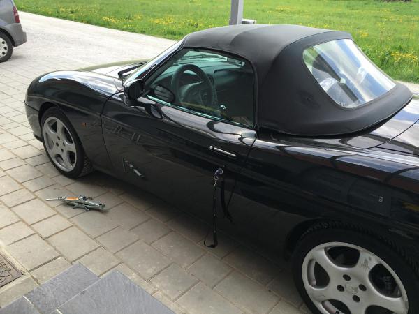

3. dan
Cezteden gre pocasneje seveda.
Menjano motorno olje s filtrom
Menjano olje menjalnika
Menjan filter bencina

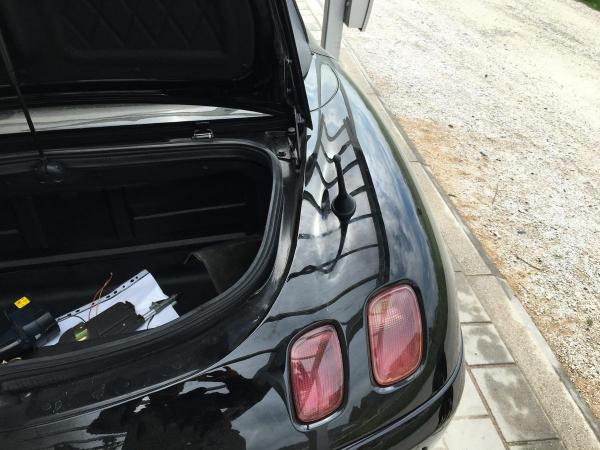

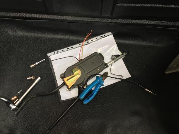

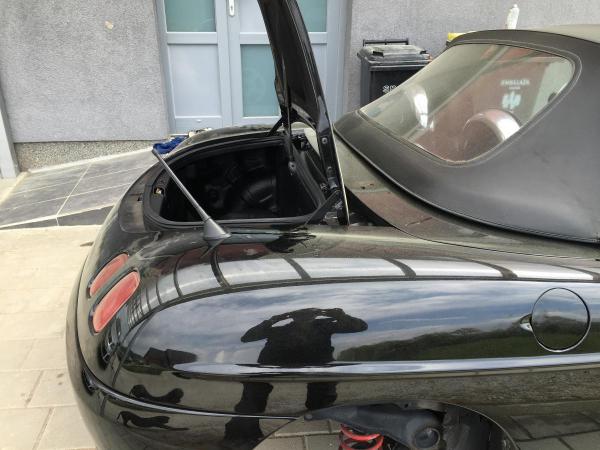

Zamenjana crknjena antena, oz motorcek. Bi dal original motorno nazaj ampak mam slabe izkusnje, nobena ?e ni pre?ivela....
Menjana vsa zavorna
Menjan avtoradio ( iz prikolice :) )
Feltne se susijo
