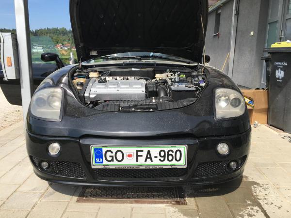

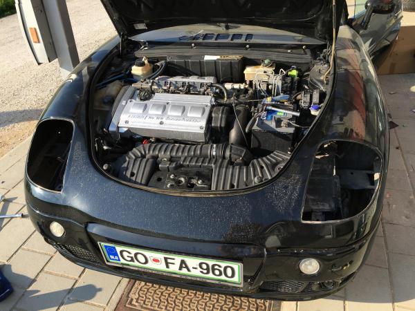

Zamenjati sem hotel tudi sve?ke a jih je nek kreten tako zategnil, da sem se bal da jih bom odlomil....bom probal se s fajn segretim motorjem.
A pozna kdo ?e kak trik na to temo?

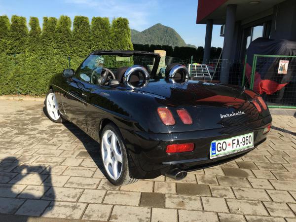

4. dan
Segreta je dala sve?ke ven....menjane

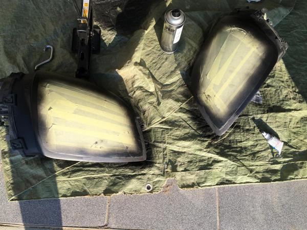

Pobarvane - popravljene luci (pocene stara barva) treba jih je se spolitat
Zamenjane vse zarnice
Menjana rocka ?altkebla

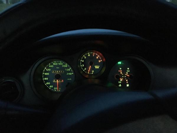

Zamenjane vse notranje mini zarnice za osvetlitev stevcev in knofov

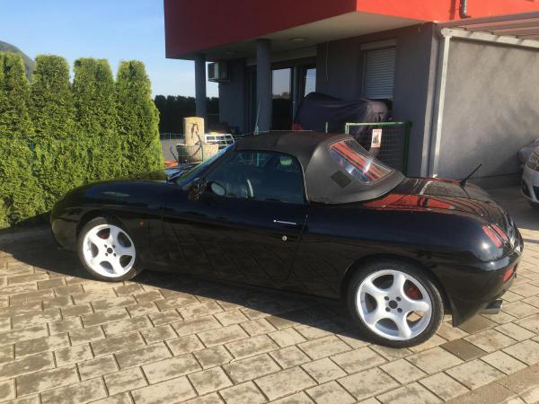

Usnjene prevlek - malo prevelike se morajo vsesti :)
Dve novi gumi spredaj

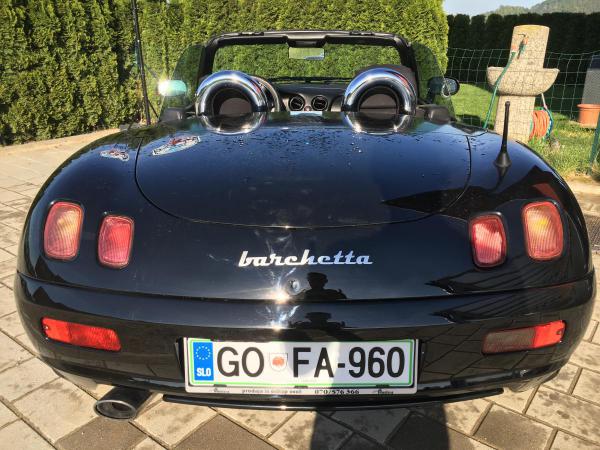

Poflikana streha
Br?eta je na cesti!!!
Ostaja samo se par malenkosti, meglenke, hupa....pa ena pocena cev. Pa ABS ji dela :)
Potem pa samo se pragovi, kar bo pa Anze zrihtal.
Motor pa preseneca, izjemno lepo vlece ze od 2000rpm, in je se vedno zivahen. Tudi zvok ma dokaj moski ta avto.
Smesno je edino ko v rondoju das gas pa gre zadek avta v liniji avta....fwd jebi ga :). Ampak gre pa k prliman

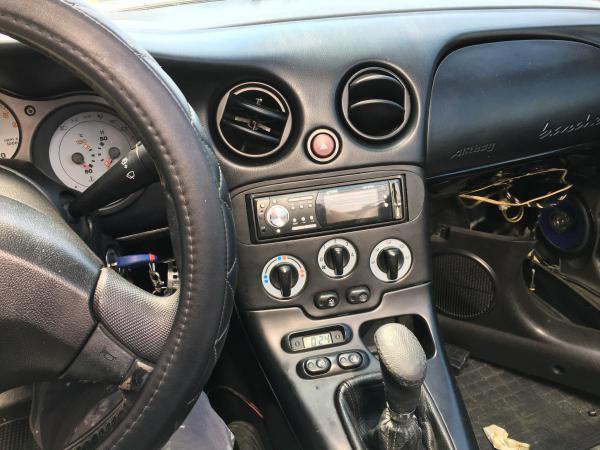

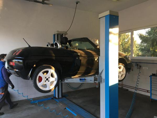

A kdo ve kaj je fora pri rikverc lampi. Na prestavni rocici ne najdem nikakrsnega stikala - kako avto ve za rikverc?
Ta mi tudi se ne dela
Ja se mi je posvetilo potem....a ne vidim nic bo treba dvigalo.
Hupa tudi zrihtana :)
Ima celo dvojno napeljavo, zice ble v luft.
Zelo verjetno je kaj enakega na stikalu na menjalniku. Kar sedaj ostaja zadnja stvar!!!

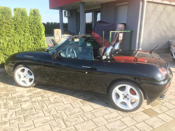

Ta da....zobna pasta res dela cudeze
Goriske tablice z vrtnico so men najkulejse! Se strinjate? :)
@JureS, Dobro si SE je lotil in razlika pred in potem je konkretna! :)
Zdj jo treba pa sam ?e vozit za?et :prstgor:
