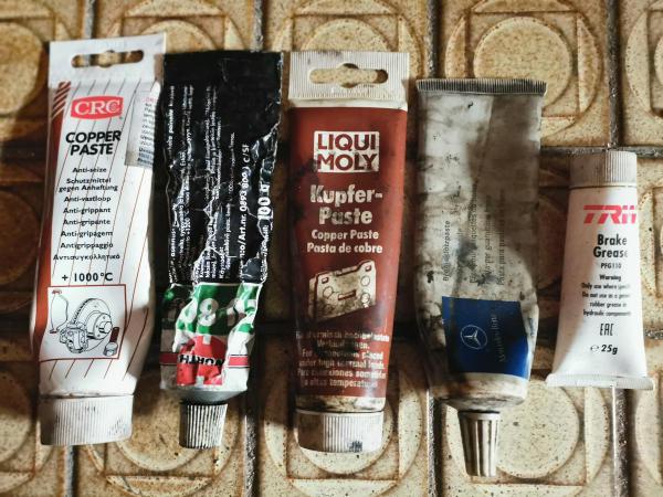

Aja pa to sem ?e pozabil, vodila nama?i obvezo z silikonsko mastjo, ker navadna mast ti raz?ere gumice!
Jst mam od TRW-ja PFG110 silikonsko mast, ostale nale?ne povr?ine kjer se zavorna  plo??ica nalega v zavorno ?eljust pa nama?em z bakreno mastjo.

Jaz imam od boscha mast in jo sumim da zna se poslabsat zadevo, naj bi bila za vodila ampak ko miruje kr zalepi skupaj potem ko se razmiga je spet ok. Bom nabavil tp trw mast. Drugace pa je sedaj ko sem namazal tudi tisto pokanje ob mali hitrosti zaviranju in zavijanju potihnilo. Mazes obojno vodilo sisto s puso in tisto brez? Ker to ko ima gumi puso se naj nebi mazalo.

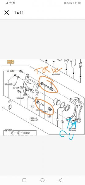

Tisto ko pride vodilo v gumi pu?o se ma?e z silikonsko mastjo.
Sem ti pripel slikco.

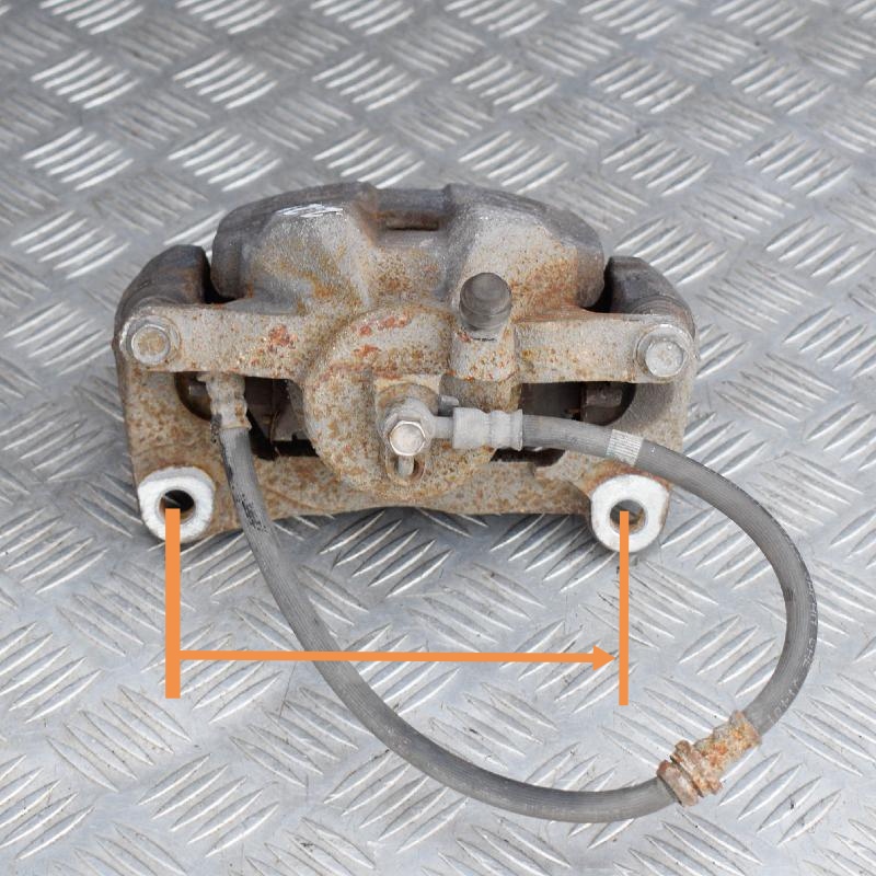

Zdaj ko smo ?e pri teh M6 GJ zavorah, ali mi lahko kateri od vas zmeri razdaljo nosilca zavorne ?eljusti ki pride pri?raufano na pesto?
Rabim ?imbolj natan?no razdaljo in fi luknje.
