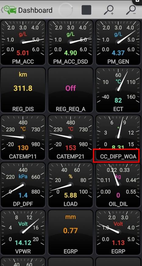

Glede verige se pa da pogledati, to lahko naredi? ?e s kakim OBD2 adapterjem. ?e si kje z gorenjske lahko pogledava tudi skupaj.
Klasi?en. Je pa res, da na forscan forumu se je oglasil en , ki ima tudi 2010 letnik pa tega PIDa nima nikjer. Razen, ?e so potem za?eli vgrajevati ta senzor notri.
Kje pa to pogledas.....js tud vedu pa aplikacija torq
