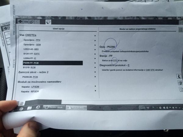

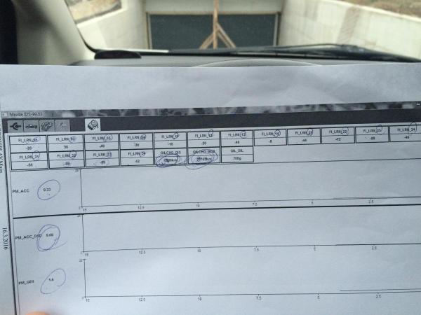

Na moji mazdi 5 (l2009 2.0 dizl) se ?e nekaj ?asa ukvarjam z meni nepoznanim problemom. Za?el sej je s pri?igom opozorilne lu?ke za motor in proti zdrsavanju hkrati. Moj mehankar je avto imel nekaj ?asa... in ni znal najti re?itve. Lu?ke so se pri?gejo samo ob pove?ani potrebi po mo?i motorja (ve?inoma pri pospe?evanju ali vo?nji v hrib) vendar ne vedno.... na vsake tri dni, s tem da vsak dan prevozim cca 200km. Kasneje gre avto v servis mode...  napako se z ra?unalnikom pobri?e in je vse ok?... za kak teden. (isto naredim ?e odklu?im akumulator)
No na koncu ga peljem na originalni servis. Ugotovi napako P0299 (Pre?ibak pospe?ek turbopolnilnika/superpolnilnika) turbina je ok, nalo?i nov software in mi re?e da sedaj bo vredu. Je bilo cca 14 dni

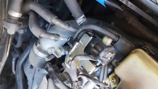

Naslednji? mi re?e da edino kar je mo?no, je  ventil vakum pumpe, ok se ga naro?i zamenja... jaz sre?en, ?ez dva dni enak problem...
Sicer imava spet dogovorjen"zmenek" ampak ima kdo s tem izku?nje, ve kje bi bil problem...? sam sem preveril (vendar nisem zamenjal) ?e cevke...
Preveri filter goriva. So znancu hoteli menjat vse ?ivo, od turbine do ?ob in se ni hotel sprijaznit s stro?kom par jurjev. Na koncu je bil razlog zabasan filter goriva (ki so ga na poobla?cenem servisu zara?unali, menjali pa verjetno ne).
