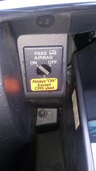

No lepo, da ?e na servisu ne vejo kaj imajo... FL ?estka prve generacije JE imela klju?avnico za sovoznikov airbag ob voznikovem predal?ku in si ga lahko s klju?em izklopil (probal) in je potem cel ?as svetila lu?ka na armaturi, da je izklju?en.
Evo slikca, klju?avnica je ob predal?ku in stikalih levo od volana:
No lepo, da ?e na servisu ne vejo kaj imajo... FL ?estka prve generacije JE imela klju?avnico za sovoznikov airbag ob voznikovem predal?ku in si ga lahko s klju?em izklopil (probal) in je potem cel ?as svetila lu?ka na armaturi, da je izklju?en. Enako je pri ?estki III. generacije.

Sem sel v avto pogledat... in stikalo je tam na levi strani v sovoznikovem predalu ... :)
Seveda, III. generacija ima klju?avnico v velikem predalu pred sovoznikom (notri ob levi strani). Slikica in zapis se nana?a na I. generacijo FL (le deluje enako tudi pri III. gen., lu?ka pa to...).
Evo sem ?el jaz pogledat za mazdo 6 GH, stikalo je lu?ka pa tudi gori ko izklopi? airbag, ?e je airbag vklopljen se lu?ka pri?ge in potem tudi ugasne.
Evo ravnokar preveril, ?e pogledal v navodila za uporabo, zadeva ne deluje na te?o. Lu?ka deluje in sicer ob kontaktu 6 sekund potem ugasne. Avto nima stikala na levi strani, v navodilih pi?e da mora biti na tistem mestu kot je prilepil sliko @Stoker. Jaz imam poleg izklopa TSC ter nastavitve vi?ine lu?i, ?e eno prazno mesto kjer je samo blenda, ?e jo odstranim je v njo vtaknjen konektor s ?tirimi ?icami, nekaj mest je pa praznih (ne vem to?no koliko pinski je). Konektor je podolgovate oblike. Mislite da bi bil to lahko konektor za izklop AirBag-a?
Aja pa na?a ?e ni FL ampak prva generacija PFL.
