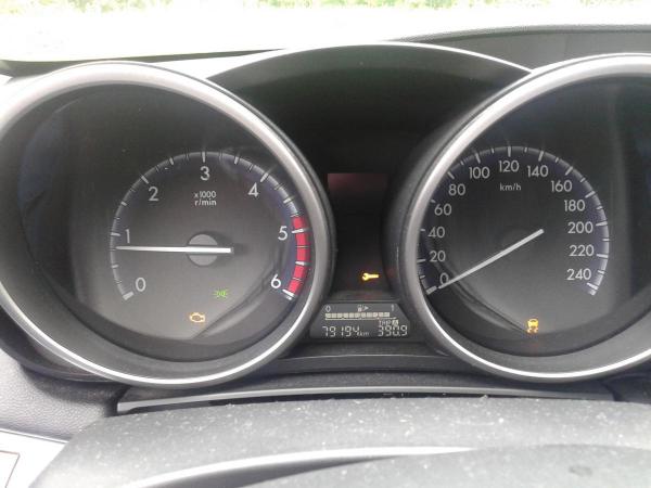

na moji Mazdi 3 Tacumi, letnik 2012 avto ob?asno povsem izgubi mo?, za?ne "trokirat" in pri?gejo se lu?ke, kot na prilo?eni sliki. Ra?unlanik ne poka?e okvare, res pa je da ni uraden servis. ob ponovnem zagonu po cca 15 minut lu?k ni ve? in avto normlano gre, ob?asno pa med vo?nje "cukne" - enkrat na 5oo km.
ali je kdo imel podobno te?avo? in v ?em je bila re?itev?
Dizel je torej je verjetno kaj z dpf...
Sodec po stevcu si v letih 12,13,14,15,16 prevozil samo 80k.
Torej ce odbijes kako morje itd delas na dan cca 30km?
To je strup za dizla in se ti nikakor ne obrestuje.
So pa zgolj domneve a po moje je dpf. Vsekakor pojdi na uradni servis saj po diagnozo
Mogo?e rabi pa software upgrejd. To ti ga lokalni menja? olja ne bo zrihtal,je enostavno treba it na vsake tolk ?asa na mazdo vsaj to zrihtat, pa odkartat tistih par 10?.
avto je bil redno servisrian na mazdinem servisu. dr?i glede majhne kilometrine, zadnje dve leti sem delal ?e manj kot pi?e zgoraj, avto sem nameraval prodati in kupiti nekaj drugega, sedaj pa ?elim najprej odpraviti to te?avo in potem naprej.
ali to lahko ugotovi samo uradni servis ali bi to uspelo tudi g. Pelku?
hvala
Jah potem si ga skoraj sigurno zabasal...
A ni imel bossek skoraj identi?en problem? poi??i malo njegove objave.
Druga?e lu?ka DPF zasveti z ostalimi ko da? kontakt?
