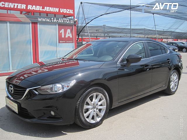

Prosil bi za kakr?nekoli informacije o Mazdi 6 2013l, ki jo lahko vidite v prilo?enem oglasu:
 http://www.avto.net/Ads/details.asp?id=11111071&display=Mazda%20Mazda6%20CD150%20Elegance%20BIXENON-NAVI...
Danes sem se oglasil pri 1A prodajalcu, kjer sem si ogledoval dolo?eno vozilo, ki me ob ogledu ni zamikalo niti toliko da bi prodajalca prosil za klju?. Na to sem naredil ?e en krog po "placu" in zagledal tole Mazdo. Seveda sem jih videval ?e na cestah, vendar nikoli nisem obra?al velike pozornosti na ta vozila, ampak ko sem danes stopil pred Mazdo me je milo re?eno impresionirala njena bombasti?na oblika. Avto malo presega moj na?rtovani prora?un in odstopa od ?elje po nakupu avtomatika, vendar me je toliko navdu?il da bi mu lahko oprostil da ni avtomatik :)
Glede na to, da nimam pojma o Mazdah, saj kot sem zgoraj zapisal je pri?lo do naklju?ne "ljubezni", vas prosim da mi pomagate/svetujete pri odlo?itvi. Predvsem me zanimajo klasi?ne stvari:
1. Najbolj pogoste napake tega modela?
2. Kak?en je cenovni razred za opravljanje rednega servisa?
3. Ali obstajajo tudi "ne"originalni deli?
4. Kako se obnesejo najbolj ob?utljive stvari kot so menjalnik in turbina? (sli?al sem da je nek znanec moral pri 150.000km menjati turbino, sicer pod garancijo, ampak je vrednost popravila bila cca 5.000?, kar me je kar prestra?ilo)
5. Elektronika?
6. Razno...
Glede na to, da se bom moral kar pomatrati da zberem potreben znesek za nakup rabljenega avtomobila, ki ima ?e preko 130k kilometrov, resni?no ne bi rad imel ve?jih te?av vsaj v prvih dveh letih. Vozilo pa kupujem za obdobje 3-5 let, zato bo vsakr?na pomo? dobrodo?la :)
1A po besedah mojih znancev ni ravno zanesljiv prodajalec, pa tudi prodajalec me je danes kar malo prestra?il z napadalnim pristopom, ampak no?em sklepati po govoricah in dopu??am mo?nost da je to zgolj slaba izku?nja posameznikov.
Vozilo je uvo?eno iz Francije in je zgodovina baje znana. V vsakem primeru bi avto zapeljal tudi do servisa na pregled (mogo?e predlog kdo bi lahko bil najbolj korekten?).
Za vse odgovore se vam v naprej zahvaljujem
