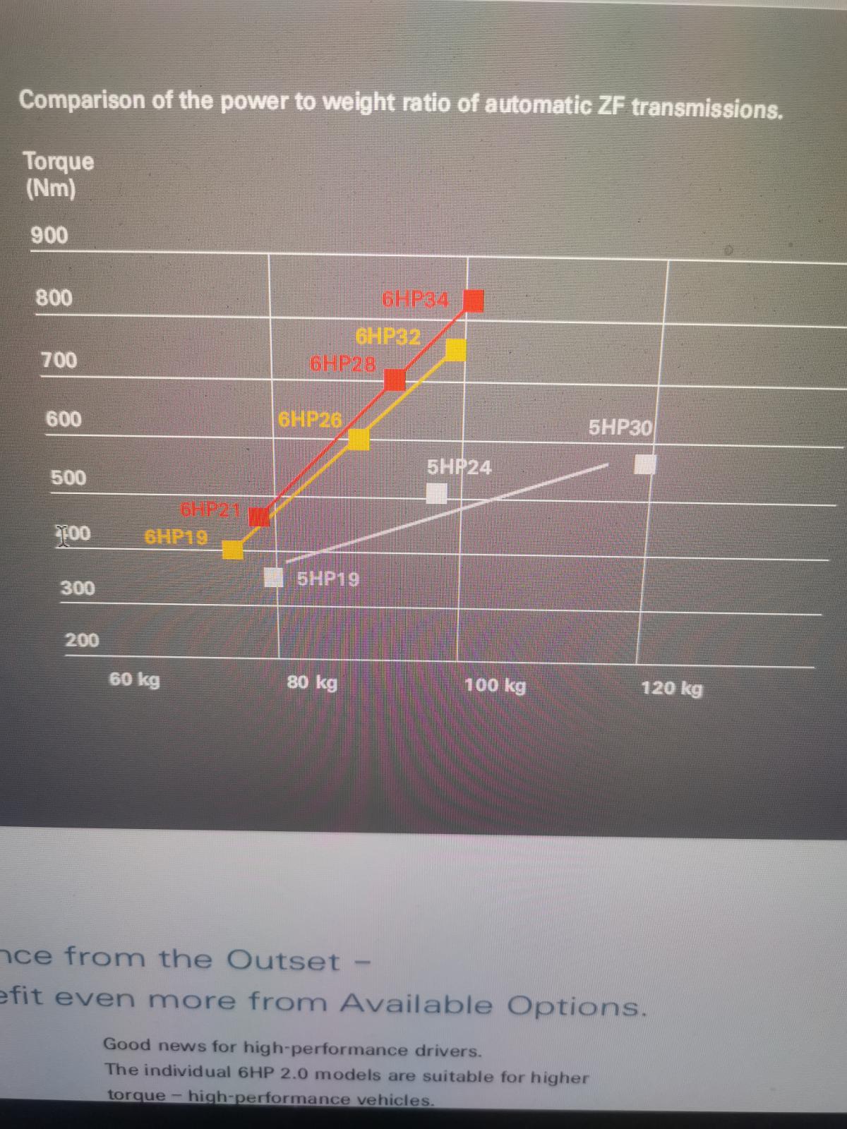

800Nm je absolutno preve? za ta ZF-ov avtomatik, ti avtomatiki bi naj zdr?ali do max 700Nm!
Odvisno kera verzija je v tej 3ki, ena od teh dveh:
6HP26Z = max. 600Nm
6HP28Z (6HP26T?) = max. 700Nm
?e vir od ZF-a
Glede downpipa in manjko DPF, KAT, EGR, pa zaenkrat ni problema s tehni?nim, merijo samo koliko dimi. ?e ni slabo ?ipan pol itak ne dimi tak fejst da ne bi ?el ?ez tehni?nega.
P.S.: Vratna vretenca pa ziher trpijo pri 800Nm.
