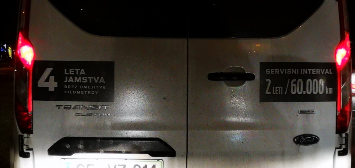

Bom dal kar med oglase, ker tale servis 2 leti ali 60000 km je pa res mal.. :vskalo:
Popravljeno od Bini
Ja ti LongLife intervali so res adijo pamet, glede obrabe motorja so pravi masaker.
Je pa to bolj fora privabljanja kupcev (firm), če gledamo da kombija itak vzameš na firmo, veš da bo v uporabi max 5let ali še manj, in če ti ni treba delat servisov na 10-15kkm prišparaš za kak obrok lizinga...je to to. Po teh letih je pa tak kombi samo za na Dinos.

pred 11 urami je Bini napisal:
Kaj pa če je to res 2 leti ali 60000km in nas goljufajo,da jih delamo na 15-20k km?:whatever:
Ja saj na nek način je res, saj motor ne bo takoj crknil, bo pa obraba vitalnih delov motorja extremna (ojnični ležaji, batni obročki, odmične,...).
Lahko sploh ne manjuješ olja pa se samo voziš dokler bo šlo. 😉
Ko je olje na koncu, izgubi mazalne sposobnosti, tvorijo se večje količine kislin, začnejo se delati usedline,... Dolgoročno je to obsodba motorja na smrt.
Pri novejših motorjih DI z egr, dpf, gpf,... Je pa to LL interval še slabši ker prihaja do večje onesnaženosti z gorivom, kar še dodatno pokvari samo olje.
Za primerjavo lahko vzameš človeka ki ima recimo vsak dan v krvi alkohol ali droge, dolgoročno vsi vemo kam pelje, posledice na organih...konc.
Evo še kak lahko zgleda motor brez menjave olja, prvi je Audi TT 3.2 V6, prevozil 134kkm brez menjave olja. Drugi je Bmw 3 E46 I6 prevozil 96kkm. Oba sta se vozila dokler ni crknil. 🙄
