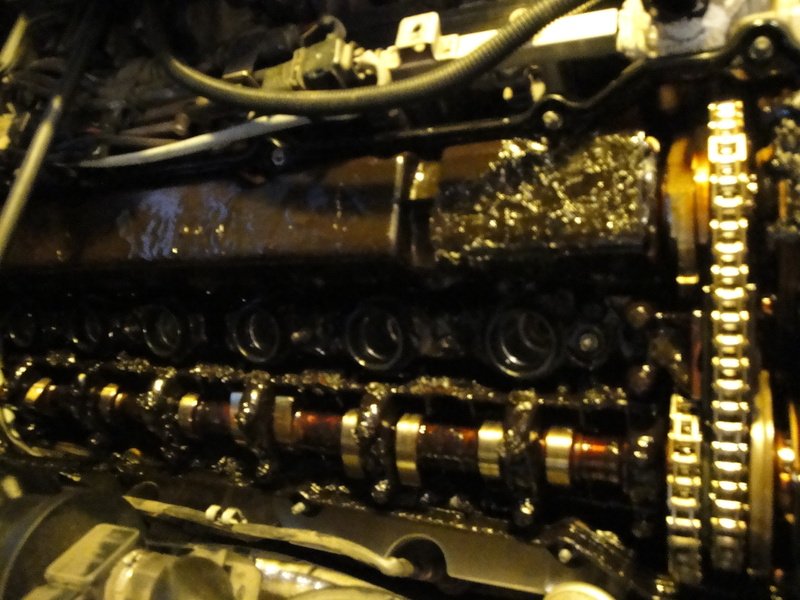

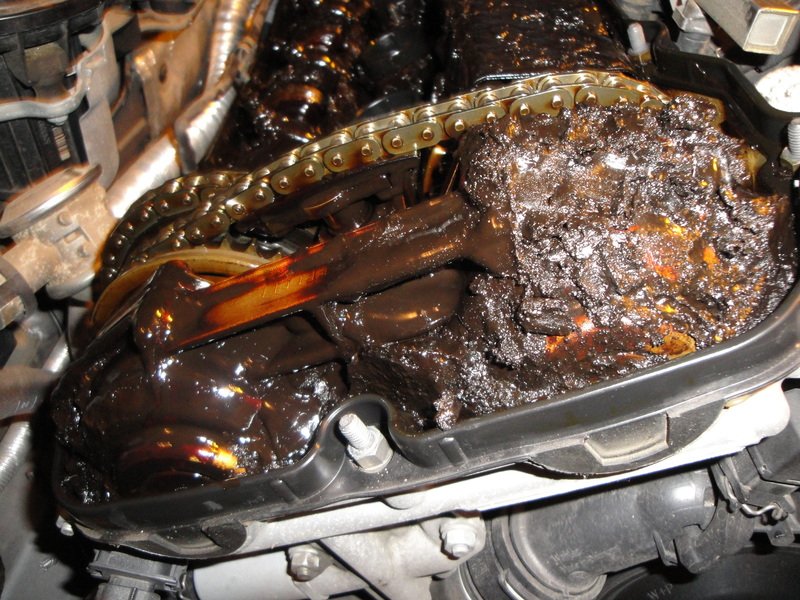

Ja saj na nek način je res, saj motor ne bo takoj crknil, bo pa obraba vitalnih delov motorja extremna (ojnični ležaji, batni obročki, odmične,...).
Lahko sploh ne manjuješ olja pa se samo voziš dokler bo šlo. 😉
Ko je olje na koncu, izgubi mazalne sposobnosti, tvorijo se večje količine kislin, začnejo se delati usedline,... Dolgoročno je to obsodba motorja na smrt.
Pri novejših motorjih DI z egr, dpf, gpf,... Je pa to LL interval še slabši ker prihaja do večje onesnaženosti z gorivom, kar še dodatno pokvari samo olje.
Za primerjavo lahko vzameš človeka ki ima recimo vsak dan v krvi alkohol ali droge, dolgoročno vsi vemo kam pelje, posledice na organih...konc.
Evo še kak lahko zgleda motor brez menjave olja, prvi je Audi TT 3.2 V6, prevozil 134kkm brez menjave olja. Drugi je Bmw 3 E46 I6 prevozil 96kkm. Oba sta se vozila dokler ni crknil. 🙄
Saj vem ,da tako ne gre. Je pa zanimivo s čim opravičujejo,da to ni nič narobe za motor itd.:nevem:

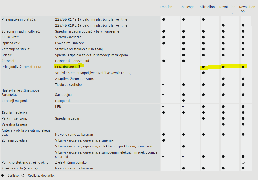

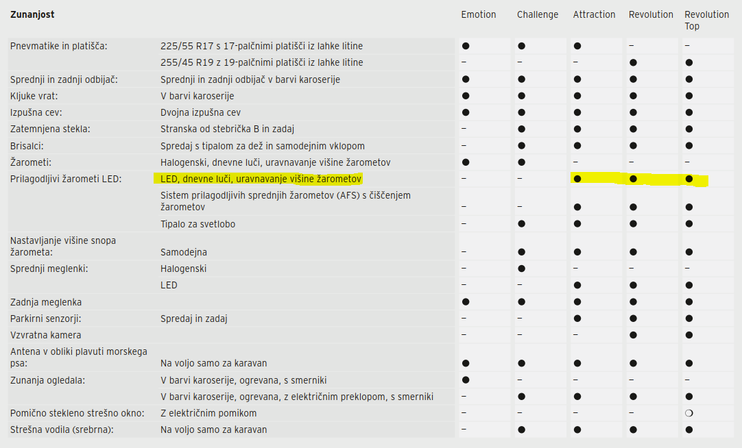

Kolikor se spomnim leta 2015, ko sem kupoval nov (nerabljen) avto, so imele vse Mazde 6 2015 na SLO trgu full LED. Je bil pa leta 2015 narejen facelift. Pred faceliftom (2012-2015), so imele vse xenon.
Je pa res, da je avto Italijanski, oprema pa Revolution Top
14 minutes ago, Janez007 said:
Iz SLO kataloga Mazda 6 oktober 2015:
Iz SLO kataloga Mazda 6 oktober 2016:
Hvala.
Očitno se full LED prične z opremo Attraction (2015/2016 vsaj na SLO trgu).
