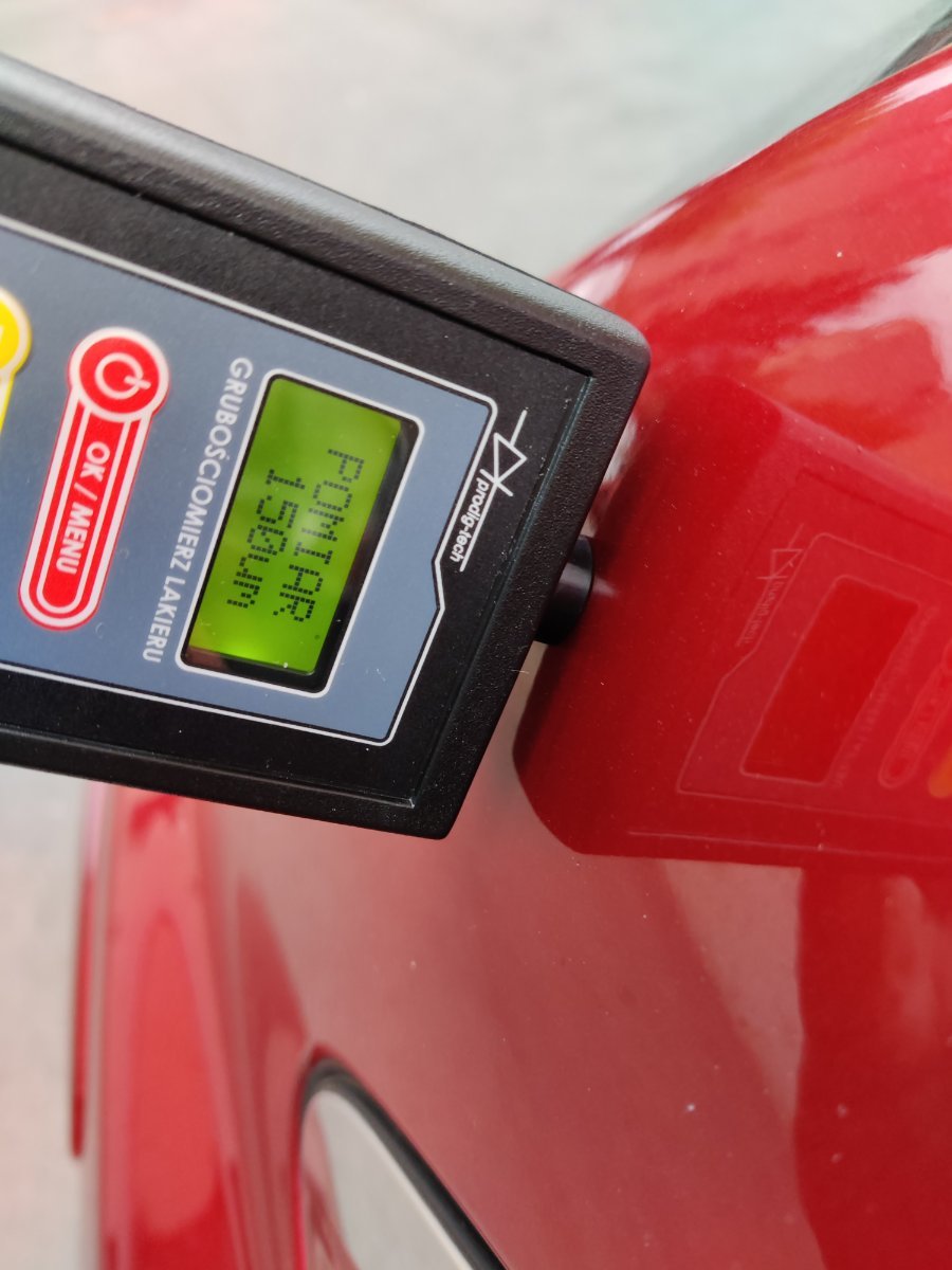

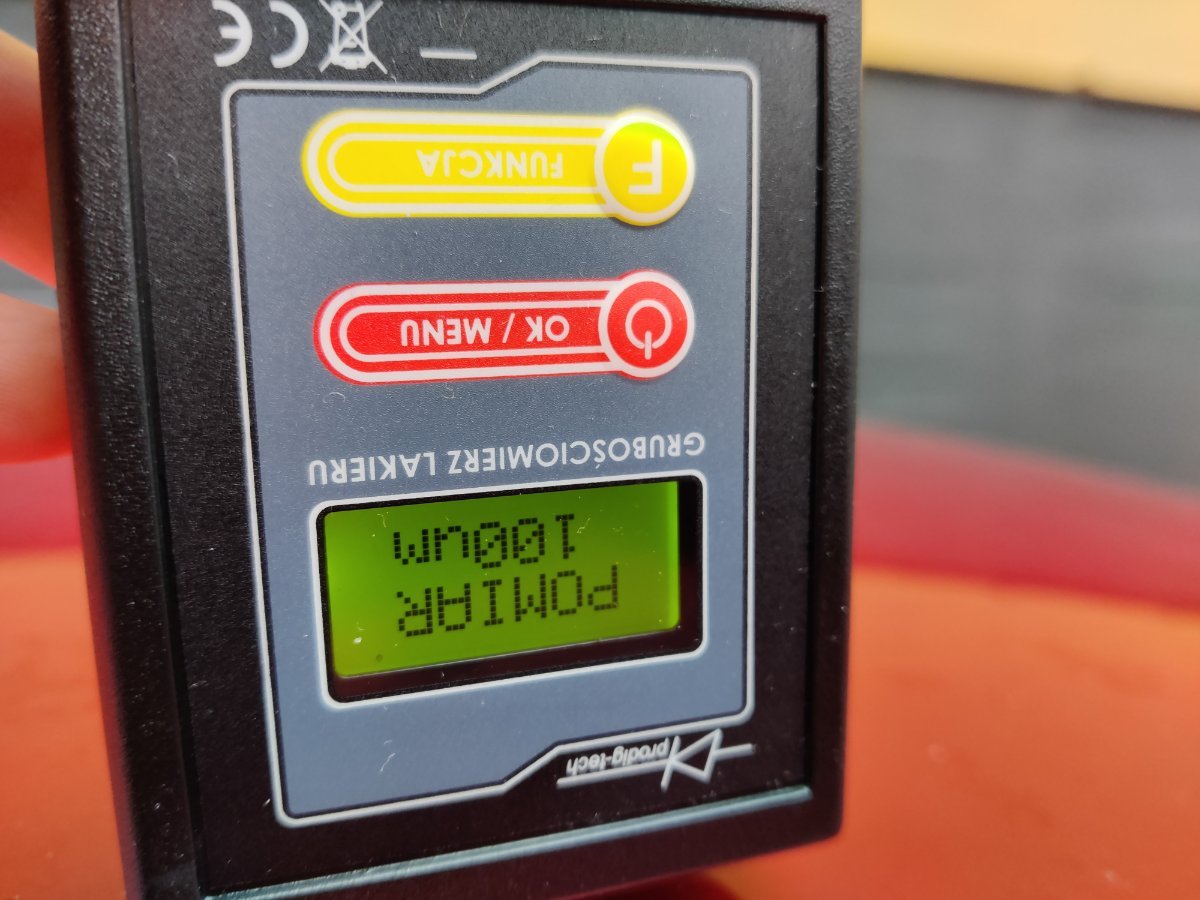

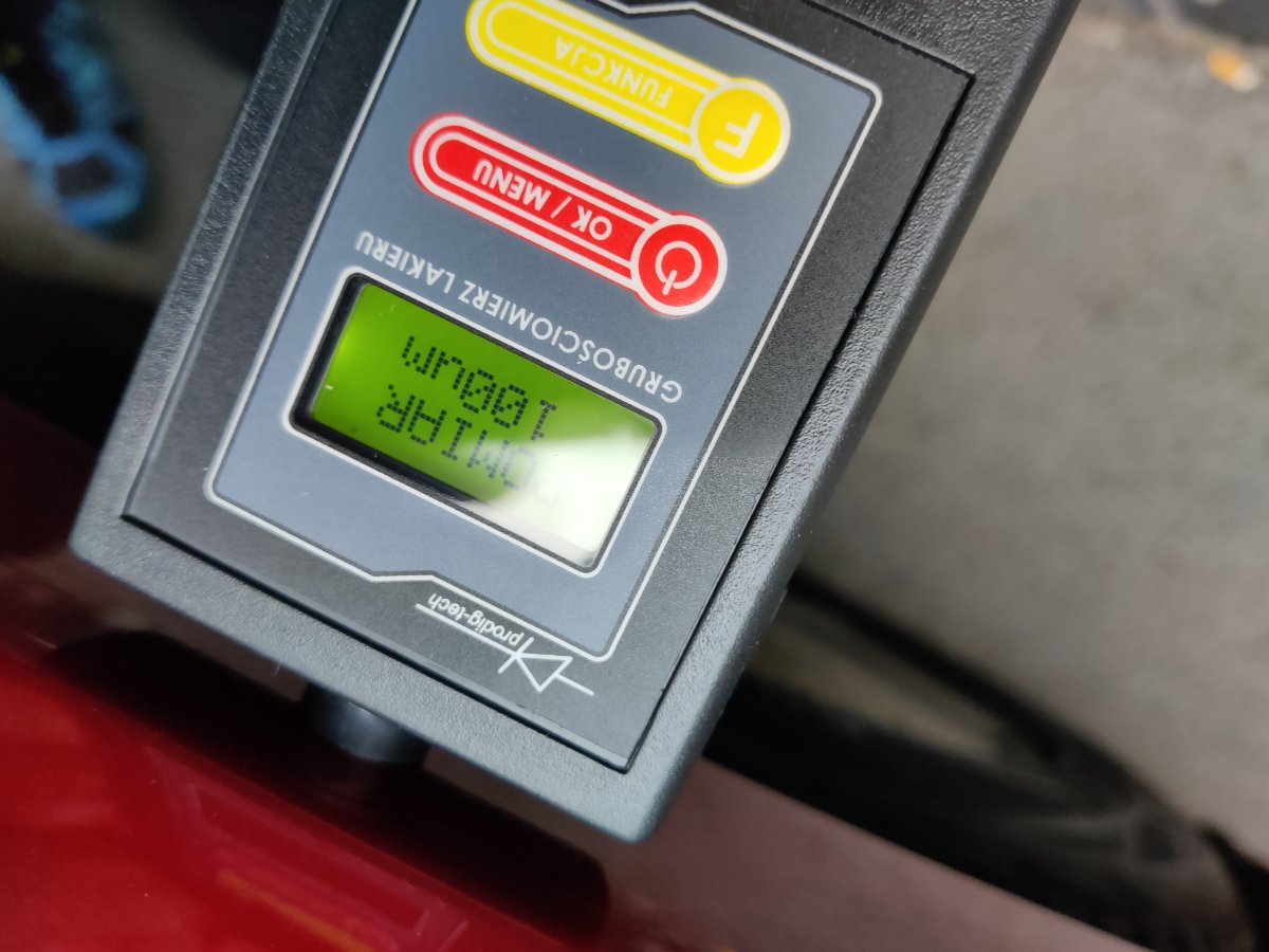

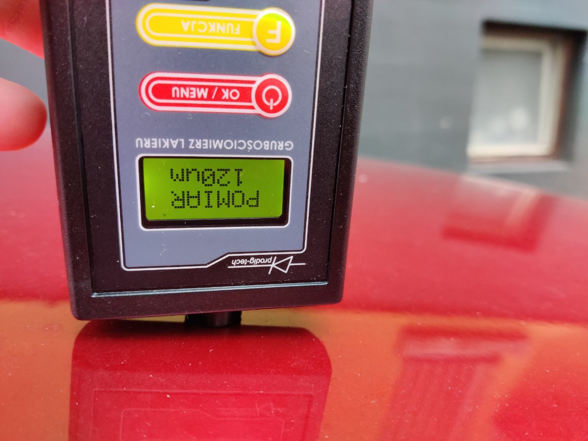

Evola, sem izmeril debelino laka na moji 6-ki.
Zanimivo, da je bila moja 6- ka že kakšnih 4x polirana ( pasta 1500+2500) pa po moje ni prav veliko odneslo. 🤗
Se pravi, sprednja havba je od 100-120 mikronov( na robovih je normalno, da je vedno malo več)
Streha je spredaj na 100 mikronih, zadaj je 80-90.
Je pa zanimivo, da sta oba sprednja blatnika bolj "naložena" z lakom.(150 mikronov) 😊
V notranjosti, vhod v avto, spodaj je 160 mikronov. Po moje je pobarvano ročno, kjer roboti ne pridejo zraven.
Zadnji spojler je tudi malo na debelejše prebarvan in sicer 190 mikronov. To je tudi normalno, ker se na robovih robotske pištole zadržijo malo več časa. Tako je to na vseh ukrivljeno površinah in vratih.
Na vratih, vseh je 110 mikronov debeline.
