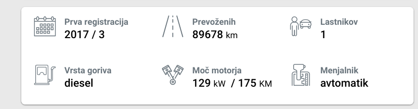

Ampak... a je kdo prebral do konca? Motor menjan pred 13.000km ?!?! Menjaš motor pol pa prodajaš... mislim, da je še kej druzga narobe s tem avtom, da gre v prodajo.

pred 13 urami je Boss napisal:
Ni rečeno, lahko se ti nek avto zaserje oz. zagnusi in ga hočeš samo sterat od hiše, ker nimaš nobenega zaupanja več vanj, medtem ko denarnico ti je pa pred kratkim popolnoma preluknjal.
Meni povsem logična poteza in na podlagi izkušnje z 2002 Galuno, poznam to razmišljanje iz prve roke, žal.

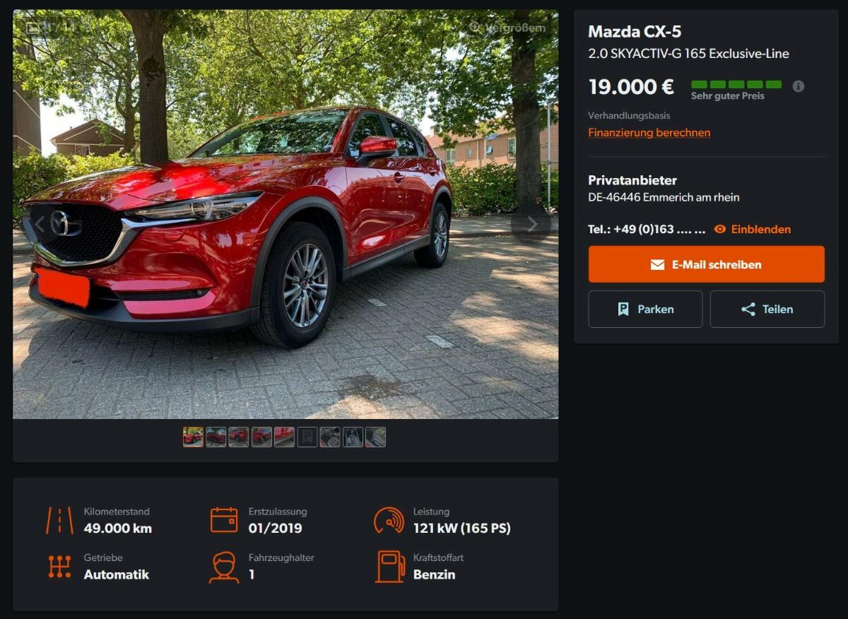

@dvorjan, odštej D davek in prištej naš davek, vse naše dajatve, papirologijo, prevoz domov (če sam uvažaš), seštej in verjetno nisi daleč od teh 23k€ (razen ni zaslužka prodajalca);
Res pa je, da ima vsak prodajalec svoje apetite po nabiti marži.
Pred kratkim, FIAT 500C, ne vem točno letnika, kupljen za dobrih 4000€, uvožen, prodaja se pa za 9900€ (kar je več kot 2x nakupne cene) in v primeru menjave cena še za 10% višja; CX-5 je pa avto, ki povsod drži svojo vrednost.
pred 28 minutami je Damijani napisal:
Mojster, to te "švercerji" učijo, da je drago. Pa ni.
Evo stroškov (vse na debelo računano, da ne boste jamrali glede centkov):
- gre za rabljen avto, ni nobenih mahinacij glede DDV (beri: doplačila razlike)
- vlak do gor cca. 80-100€
- prepis in preizkusne tablice 150-200€
- pot domov 200€
- homologacija 100€
- DMV 111€
In že si pripravljen na registracijo pri nas ...
Torej - kje je teh par jurjev?! Ti povem: v žepu "šverota", ki ti maha s prešernim nasmeškom, ko se ti odpelješ s parkirišča. 😃
SI spregledal moj del "Res pa je, da ima vsak prodajalec svoje apetite po nabiti marži."
Večino "vidim", kar pride avtov iz uvoza k nam, preko organov...
Cen so pa take (bile), "Ker lahko"... Zdaj pa prodaja v riti.

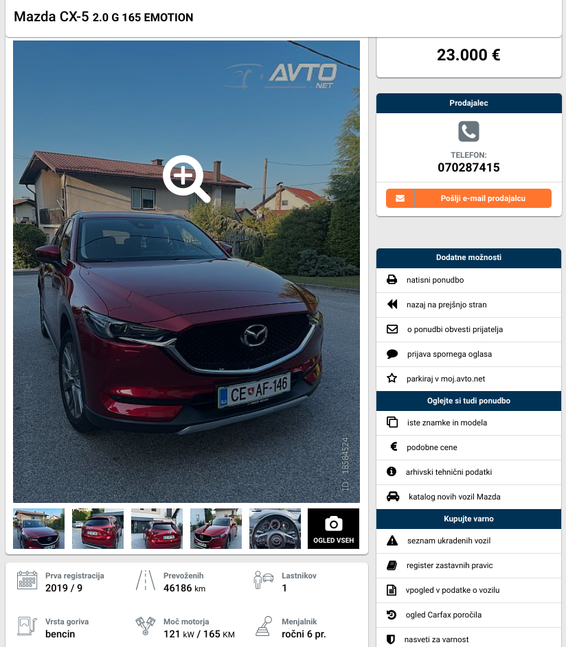

dne 9. 7. 2023 ob 12:52 je Janez007 napisal:
Super, sam verjetno morš še kakih 2k not dati, npr. volan oblečt v usnje in prestavno ročico, gor dati 19-ke, carplay modul dodatno vgradit, itd... (če ti ta osnovna oprema ni zadosti, seveda 😊)

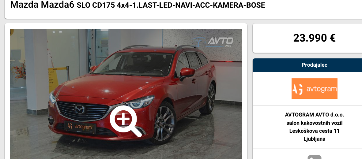

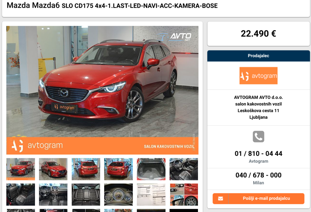

dne 5. 2. 2023 ob 14:52 je Janez007 napisal:
Tole šestko 2017 z zamenjano mašino prodajajo že najmanj pol leta, pred mesecem so za 1k spustili ceno, pa jo bo treba še za kakšnih 5-7k, če mene vprašate.
https://www.mazda-si.net/topic/13905-zanimivi-oglasi/?do=findComment&comment=489795
https://www.avto.net/Ads/details.asp?id=18076740&display=Mazda Mazda6
