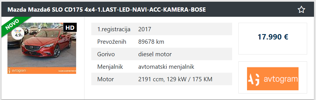

Hej,
naletel sem na tale avto in semi zdi zanimiv vendar me odbija en detajl.
  • Nov motor in turbina - julija 2021 pri 72124 prevoženih kilometrov strokovno zamenjan kompleten motor in turbina (garancijsko popravilo na pooblaščenem Mazda servisu)
Nov motor pri 72k km? Ali je to znana hoba za te avte? Zdaj pa me je strah ga gledat it :D Da se ne bom napalil in kupil potem pa bom imel same težave. Imam BMW in res nisem imel nobenih težav (potrkal na les) in ker bi zdaj menjal ko ima vsaj še nekaj vrednosti bi pa morda vzel Mazdo ampak me je tole kar malo zaštopalo. Mi lahko kdo povej+svetuje kaj več o tem? Pa iskreno, vem da sem na mazda forumu in bodo vsi hvalili mazdo tako da bi rad iskren odgovor :)

O tej mazdi je bilo že ogromno debat tukaj. Prodaja se že ene dve leti. Predvsem cena je problematična oz previsoka.
Meni je drgač tud huda tale mazda, pa še 4x4 bi takoj imel. Samo tile dizli imajo baje kar svoje muhe, je pa res, da je nov motor :nevem:
🤣, heh...to ti bo pa @Janez007 veliko lahko povedal....moj nasvet = obvoz, razen če ti je life popravljanje in izguba časa in posledično €...

dne 21. 8. 2022 ob 15:17 je Janez007 napisal:
Evo ga, spet ena zanimiva Mazda 6, tokrat CD175 letnik 2017. 😮
https://www.avto.net/Ads/details.asp?id=17573549&display=Mazda Mazda6
Ja,  avto in prodajalec sta nekaj posebnega. Avto se še kar prodaja ... že 2 leti in pol. Začel je s 24.990 €.
Danes 4. 1. 2025 je cena 17.990 €:
Prodaja se z malo višjo ceno kot ostali in se hkrati lepo vozi, mogoče pa kdo kupi... :nevem:

Ja, v 2,5 letih je prevozil kar 26 km. 10 km na leto. 😁
pred 3 minutami je Janez007 napisal:
Ja, v 2,5 leta je prevozil kar 26 km. 10 km na leto. 😁
A ni od 72kkm do 89kkm malo več, ali jaz narobe gledam.... 🤔
pred 2 minutama je Bini napisal:
Takrat je bil menjan motor (julija 2021), prodajati se je pričel leto kasneje, pri 89.652 km.
No, nekaj je sigurno. Nekaj časa motor ne bo zafrkaval. 😊
pred 46 minutami je Alex napisal:
Če niso zamenjali vseh senzorjev, ti nov motor nič ne pomaga. Samo spomnimo se famoznega senzorja tlaka izpušnih plinov.
Pred eno uro je vzupan3 napisal:
Ni rečeno, da ni sedaj vse v redu. Najbrž prvi motor ni bil sploh vzdrževan, kot je treba, pa je zaribal.
Imaš ljudi, ki mislijo, da samo osli in vozi.
Saj tudi v prvi generaciji se je dogajalo pri 6-kah dizel, da so motorji, na katerih nisi menjal podložk, radi zaribali že precej zgodaj, ker se je zamašilo sito in so kmalu vozili na suho. Drugi avti so pa zdržali 500000 km brez problema.
