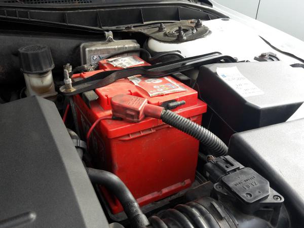

Menjava akumulatorja uspe?no opravljena. Vzeli smo modro topla top 60 ah, hvala vsem za pomo? in predloge.
?e komu od lastnikov tega modela prav pride podatek o merah ?katle kamor zmontira? akumulator, ker je bil to kar problem.
?irina 17,5 cm zgleda precej standardno, ker so vsi akumulatorji ki sem jih gledal ?iroki toliko.
Dol?ina 31 cm tako da gre noter precej dalj?i (mo?nej?i) akumulator, sem vpra?al na Mazdi in pravijo da je ve? prostora zato, ker imajo modeli z 2.0 motorjem in i-stopom precej mo?nej?i akumulator.
Vi?ina je bila najve?ji problem. Originalni je bil visok 19,5 cm, novo toplo so naro?ili vi?jo kao za japonska vozila 19 cm visoko in se je lepo zmontirala s tisto ?tangico preko in vijaki zategnjenimi skoraj do konca, rde?e tople so prenizke (17,5 cm) in se je ne da pritrdit brez modificiranja ker zleze ven, drugi akumulatorji za japonska vozila so pa bili spet previsoki (23,5 cm) posledi?no so vijaki prekratki pa ?e plasti?ni pokrov verjetno ne bi ?el gor.
Mimogrede za original akumulator na servisu ho?ejo 116 evr?kov.
Cena ?isto sve?ega je bila 68 eur z monta?o vred.
Po sliki sode? to ni mazda 3, na?a ima plasti?no ?katlo kar ote?uje monta?o razen ?e jo predela? kar pa nismo ?eleli.
Tale akumulator je prenizek zato se ne ujame ?isto s ?tangico kar je lahko tudi nevarno.
