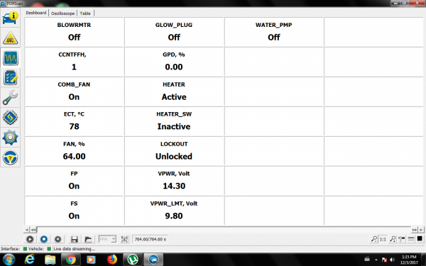

Sem kupu forscan tester in webasto javla napako B2454.  Webasto sem ?e 3kat odklenu. Sem tudi spremjal parametre ko je blo pod 5c zunaj ventilator pi?e da gre na 90%.

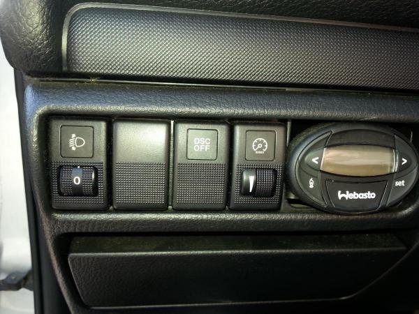

Pozdravljeni, da ne odpiram nove teme ko je ?e na?et pogovor o webastu. Namre? v Mazdi 6 GH 2008 2.0 CD-MZR imam webasto, verjetno samo za dogrevanje hladilne teko?ine. Nahaja se pri filtru za nafto. A se je ?e kdo ukvarjal z nadgradnjo d bi to povezal z daljincem?
Sem dobil tester za webasto. Trenutno ?e v fazi testestiranja, sporo?im ko zs?nem nuditi testiranja. Verjetno ?e drug tedn  :lol: da bomo na toplem zdj ?e pa?e webasto  :rolleyes:
