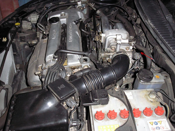

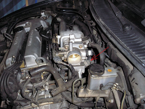

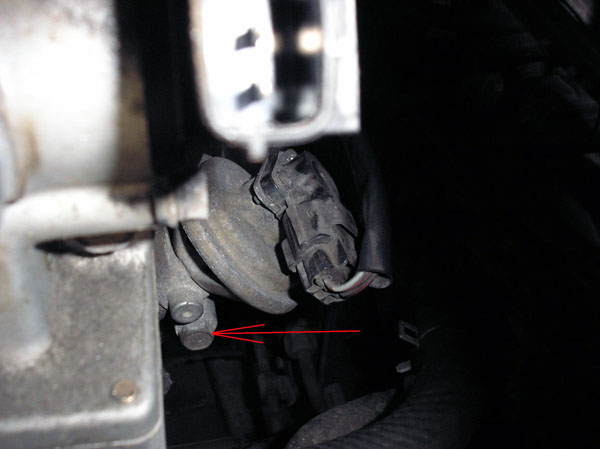

Sorry za zamudo mazda 323, ampak sem se ?ele v?eraj lotil zadeve..
Zdeva je v bistvu dokaj nezahtevna...
?e ho?e? prit zraven mora? (pri f ba modelu) odstranit akumulator in luftfilter z vsemi pripadajo?imi cevmi..
Pride? do egr ventila - priklopljen je na konektor in eno cevko ter privit z dvema vijakoma!
Ko odvije? ta 2 vijaka ga ?e ima? veni!
Sestavljen pa je iz membrane in tak?nega bati?a ki odpira in zapira ventil oz. 2 ?obi!
Kupi? spray za ?iu??enje izpu?nega sistema ter naspreja? v dovodno ?obo in z prstoma dviguje? membrano oz. bati?... zadevo parkrat ponovi? da se zadeva ??isti in lahko ga privije? nazaj...
Pazit more? da ne pozabi? na dihtungo... vsa umetnost!
edino POZOR
V teh mrzlih delih raje vzami kak?en fen ali kaj podobega da segreje? plasti?ne dele (cevke, cevi od luftfiltra) ker avto le ni ve? najmlaj?i in ti deli pokajo pri tak?nih temperaturah kot za ?alo!
Da nebo? imel ve? ?kode kot koristi!
Pa veselo ?raufanje :bravo:

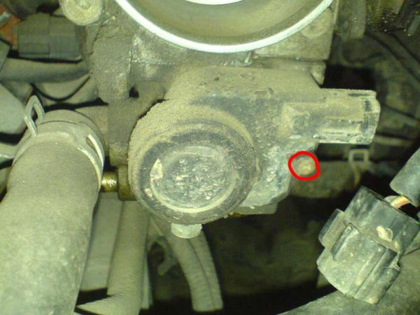

no danes sem se tudi jaz spravu iskat EGR ventil in najdem tole zadevco:
je to mogoce ta zadevca (je samo en vijak in nobene cevke)? oziroma ce moja mazda sploh ma ta ventil (l.90 1.6i)...ker to je blo odklopljeno, tak ce ma egr veze z izpusnimi plini pol zih ni to to, ker sem danes tehnicnega naredu brez najmansega problema..
no in ko to zadevco priklopim in zalaufam avto se obrati povi?ajo za 2000rpm ?zmeden? ,torej sko?jo na 3000rpm..
vsak nasvet pri iskanju tega ventila bo dobrodo?el :)
"It is not necessary to change. Survival is not mandatory."
EGR je tisti ventil, na katerega pride cevka (fi cca. 1cm) iz izpu?nega kolektorja - kovinska. Tak ventil je samo eden in ga ni problem najti. Nekateri ga odstranjujejo.
Gre se za idejo, da se dolo?en del izpu?nih plinov vrne v sesalni kolektor in s tem zmanj?a emisije. Odve?na te?a ?e mene vpra?ate :hohoho:
Tole se mi zdi da si na?el motor?ek prostega teka. Nisem pa ziher, ker 4cly ?e dolg nisem videl oz. ?raufal :P
in ?emu slu?i motor?ek prostega teka?
Uravnava ti hitrost obratov v prostem teku in da ne crkne ko stoji? na semaforju, ....
ampak pri meni je pa ta zadevca odkloplena, ali pa mam 2?
