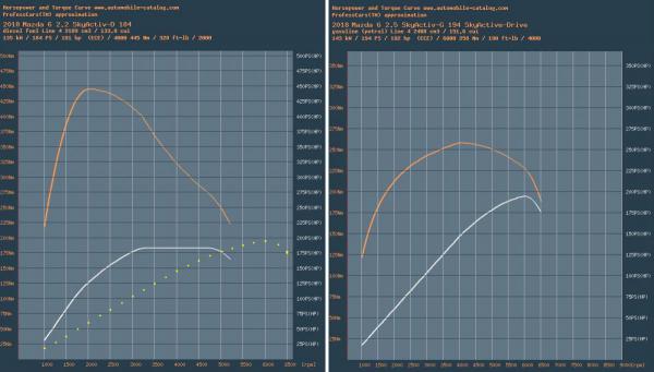

Mazda 6 dizel 2019 avtomatik 184KM
Mazda 6 bencin 2019  avtomatik 194KM
Pa ?e grafa iz katerih se nekateri delajo norca, ampak to sta najbolj?a pokazatelja dejanskega zna?aja enega in drugega motorja.
dizel 184KM
bencin194KM
To pomeni, da sta 1 oz. 2 meritvi sta reprezentativni, da ve? da je claimed podatek napa?en? So bili vsi pogoji testa enaki? Gume, trakcija, temperatura, voznik, itd., itd. :)
Bej? od bencinarja...krivulja je premalo zavita...
Hvala, made my day! :)
Z rumenimi pikami sem narisal krivuljo mo?i G194 motorja, da lahko oba motorja gledamo v istem grafu. Grafi ka?ejo, da ima G194 motor skoraj povsod manj mo?i od D184. Dve turbini o?itno naredita svoje.

Temu nih?e ne oporeka. Enostavno so to hru?ke jn jabolka. Kaj ?e vi bencinarju dodali dve turbini? ?e z eno ima 250 konjev in enako navora kot dizel. :) Pa? obstajajo ljudje, ki zaradi tega ali onega razloga dizla ne rabijo oz. no?ejo.
Daj krivuljo od diesela brez turbine, pa bencinarja brez turbine...enake kubike...

Mi je popolnoma jasno, kaj bi pokazala primerjava obeh brez turbine. Moj namen nikakor ni bil hvalit dizla. Izbiramo pa lahko samo med tem, kar Mazda ponuja. Zato pogre?am ?e mo?nej?i bencinski motor v vrhu ponudbe.
