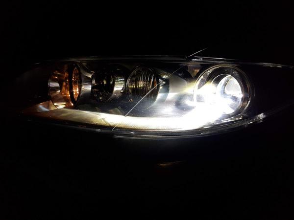

Dpicul, zelo impresivno sedaj sveti, sode? po slikah.Ali si imel veliko predelav-konektorji, povezava? Ali ima? na avtu avtomatsko niveliranje?
Kar se ti?e predelav v sami notranjosti lu?i je slede?e; potegnit mora? 2 ?ici iz dolgih lu?i na tuljavo lopute za za dolge lu?i, ?e to so mi hotli prodat kabel z priklju?ki za 10?, enostavno se mi je zdelo brez veze.  Imam namre? bi-xenon le?e. Ostalo so konektorji plug&play. Kupil sem tudi posebej napeljavo z releji, katera dejansko filata lu?i, signal iz OEM lu?i pa je speljan na tuljavo relejev.Na avtu nimam avtomatskega niveliranja.

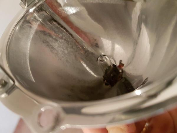

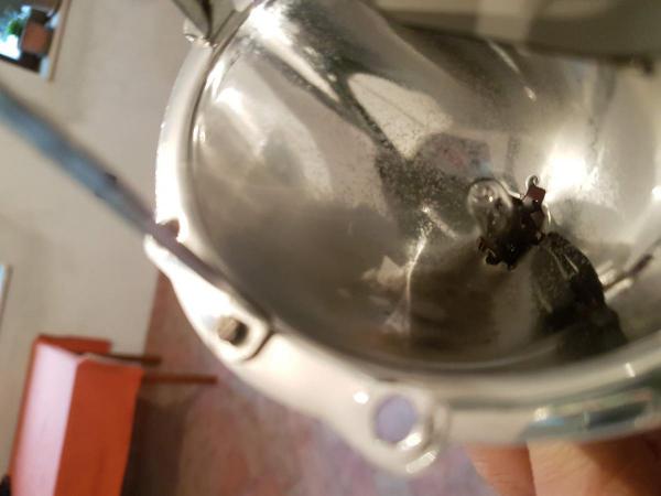

Sicer je zelo te?ko slikat, ampak parabola je na eni strani pregreta, posledi?no uni?ena. Pa tudi le?a je bila zelo umazana in zamegljena, malo tudi zunanja stekla in posledica da pono?i nisem ve? vozil varno brez meglenk.
Je pa zdaj razlika  :jupiii:
Ej...dobro si to zrihtal pohvaleeeee..super sveti ..zoom zoom lp

Kot je razvidno iz slike ni bil samo problem v le?i ampak tudi v paraboli,katera je bila z ene strani kar skurjena.
