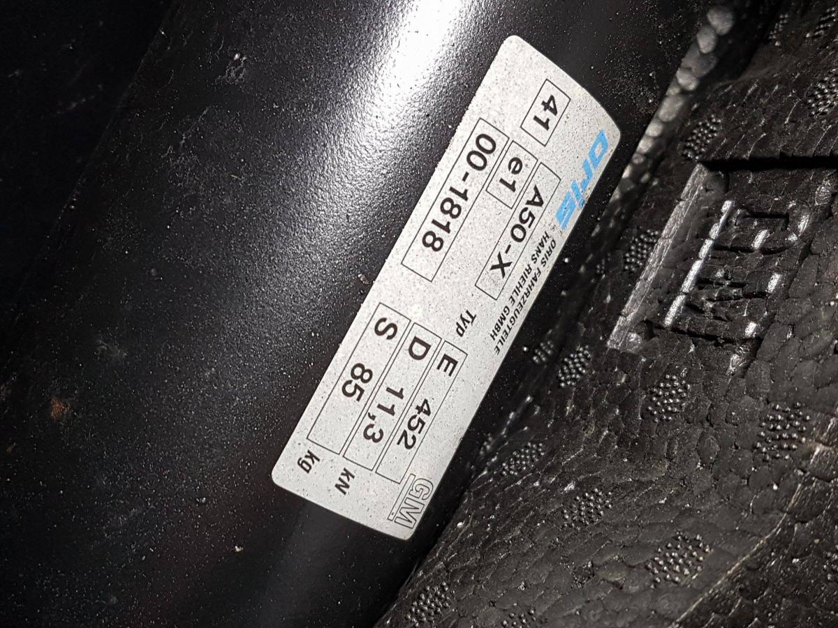

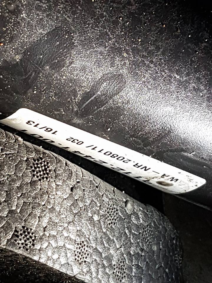

Eno te?avo mam ?e bi mi znal kdo pomagat ker so me ?e na 2 poobla??enih servisah odslovili
Namre? kupil sem avto Opel insignija in nisem bil pozoren pri nakupu in nisem opazil da ima vozilo originalno vle?no kluko.
Kasneje kontaktiram trgovca da kako to da ni vpisana v karton?ek in ?e lahko to urediva. in seveda nakladanje.... Pri?lo do napake pri prepisu iz ITALIANSKE v  SLOVENSKO homologacijo in da  se je o?itno pozabila vpisat .... Pa? da naj se obrnem na poobla??en servis da to je najmanj?i problem in jajaja nakladanje povsod.
Ima kdo kak?no idejo kaj naj ?e poskusim ker mi jo je ?koda dol devat ?e je ?e originalno montirana gor. je pa na vle?ni napravi razvidno vse po mojem ?e slikce ?e bodo kaj v pomo?
vsakr?na koli pomo? dobrodo?la

Mogo?e bi pri generalnem uvozniku izdal kak?no potrdilo, da je to serijsko na avtu in gre? sam homologirat?
Al pa na upravno enoto kjer je bil avto uvo?en, pozanimat se kje so pisal homologacijski karton in tm uredit..
Cakaj to je tovarniska kljuka? Ce je ne rabis homologo (moj avto ima enako)
?e je to serijsko gor ne rabi? homologirat, ker je cel avto homologiran vklju?no s to kljuko.
Ne vem a je serisko blo gor al naknadno ker navodila kako so to gor montiral imam63f985ff6301aeb8ec3d94507aea26ed.jpg5f9de1d7d205086151c0c5a017673cbc.jpg v avtu v homologaciji pa tudi ni vpisana nikjer
Nimam vpisane tko da je bla ocitno naknadno originalna gor dana na pooblascenem so pa rekl ja ne vemo dejte probat v lublan na opli tko da grem se v ljubljano poskusit
Bom probu to ja hvala ti
