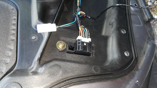

Na bratovi Mazdi 6 PFL lenik 2005 z originalnim centralnim zaklepanjem se je pojavila te?ava z centralnim zaklepanjem. Ne glede na to ali zaklene? avto z pilotom ali klju?em se avto sam zaklene, pa potem tudi odklene in to nekajkrat.
Sedaj ?e odklopimo ta velik konektor na motor?ku na voznikovi strani ve? tega skakanja ni a vozni?ka stan se ne odklepa in zaklepa. Ko pa smo odklopili zgornji mali konektor pa sistem dalje deluje normalno kakor, da ni? ni.
A kdo ve zakaj je zgornji konektor?
Lahko da je predpriprava (za spegle, zaklep ali podobno ce tega ze ni serijsko)
