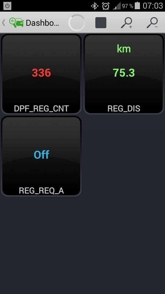

Sicer jaz ob?asno spremljam na telefonu regeneracije z aplikacijo FORScan Lite preko vmesnika OBD.
Prikazuje mi ?tevilo regeneracij, km od zadnje regeneracije in ko se izvaja je REG_REQ_A: ON
Sem pa opazil to, da kadar se izvaja regeneracija in ko pri?gan avto miruje (semafor, kri?i??a, parkir,...), je REG_REQ_A: OFF.
Kaj to pomeni, da kadar avto stoji reg. ne dela? Mogo?e zaradi hlajenja?
Nekaj drugega mora bit pri tebi narobe. Mogo?e ti ne dela prav regeneracija?!
Mogo?e so prenizki obrati na minimum.
?e ?e se ugasne, je potem verjetno problem, da se regeneracija ne izvaja naprej.
Ko se avto ne premika regeneracija ne deluje in pomembno je da je tudi motor na dovolj obratih (?e se ne motim vsaj 1750/min).
