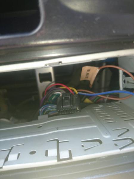

Na moji Mazdi 323 f, letnik 2002 ?elim zamenjati avtoradio. ISO konektor, ki je pri?el poleg avtoradia ne pa?e na ta del, ki ga imam na avtu? Kako naj priklopim avtoradio na ta priklu?ek, ki je na sliki? Prosim, ?e mi lahko kdo pomaga, naprimer s kak?nim linkom od priklju?ka, ki ga potrebujem. Hvala!
Na?eloma rabi? Mazda2Iso adapter. Tudi jaz sem ga rabil za mojo M2.
Poglej na ebay, al pa najde? tudi na kaki slovenski spletni avto trgovini, samo so v Sloveniji kr dra?ji.
To kar ima? ti slikano je ?e priklju?ek od nekega radia. Malo bolj ven potegni kable, ker je verjetno zadaj ?e en konektor!
