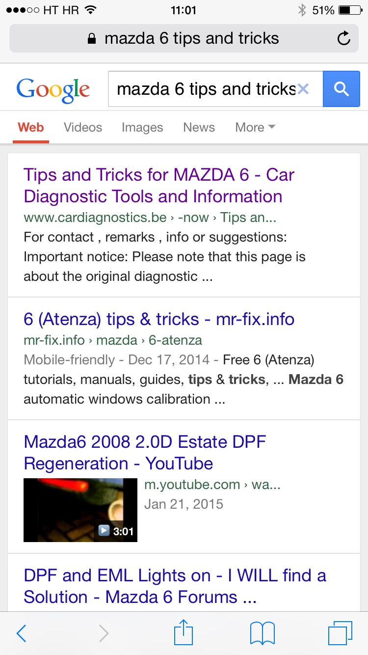

Rocno regeneracijo sprozis sam doma. Imas na mazda tips and tricks
Googlaj mazda6 tips and trick.....:osnove
Sem,pa sem nasel samo za novejsi model. Brskam po telefonu, saj nimam dostopa do racunalnika. Pravkar sem preveril nivo olja, kateri je nad H, tocno na stredini z X.
Prvi zadetek, na telefonu....
"Tips and tricks for MAZDA 6 (GH) 2.0D MZR-CD (RF-Turbo) 2007 - 09" pise.
Imam pa letnik 2006. To je za novejsi model. Lazje bi bilo ce bi napisal da je procedura tudi pri starejsem enaka, ce sploh je.
Lazje bi bilo da napises da si nasel pa da te samo letnik base.
Za vse je enako tudi 2.2
Se enkrat dobro preberi moje odgovore, pa bos videl, da sem napisal, da sem nasel samo za novejsi model :-) brez zamere.
