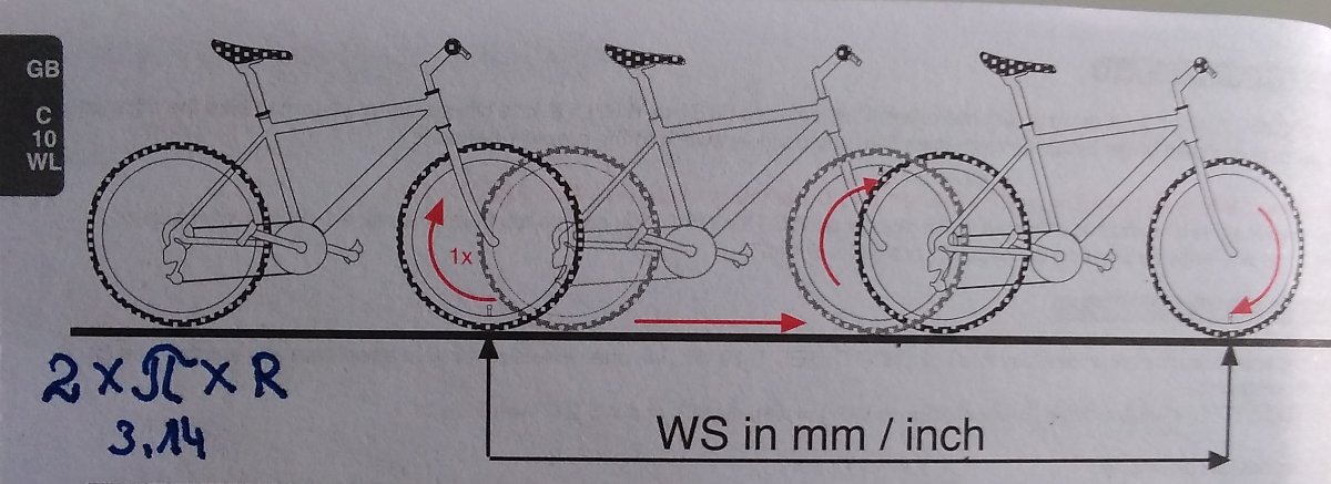

Glede na drugačno dimenzijo koles bom, moral tudi števček na novo sprogramirati, če želim (približno) točne podatke, je res? :)
Nope. Obseg kolesa (26col ?) ostaja isti
Vsaka guma je malo drugačnih dimenzij zaradi profila in če hočeš imeti točen obseg ga izmeri in vtipkaj v števec👍
Odstopanja so lahko tudi do 4cm kar je cca 2% pri 215cm.....🥴
Točno tako, zdaj moje vprašanje se glasi (sem gledal preglednico, ki sem jo dobil zraven števčka in so naslednje cifre):
29 col x 2,20: 2333
29 col x 2,10: 2324
28,6 ....
28 ....
(skratka manjka podatek za 29 col x 1,6 in če gledam razmerje med 2,2 in 2,1, bi potem rekel naj bi dobil cifro: 2279?)
Tudi prevoženih km-jev mi zdaj s temi ožjimi kolesi ne kaže natančno, prej sem točno vedel kje je bilo 5,00 km, zdaj tam ni več ista cifra., Torej je razlika.
Pusti tisto kar je v navodilih, najbolj preprosto in dokaj natančno je da si zacakneš pri ventilčku na tleh in pelješ celo kolo (naravnost) tako daleč, da je ventilčke spet pri tleh in zacakneš! To razdaljo izmeriš z metrom in dobiš rezultat👍
Bolj, ko boš natančen bolj bo točen števec😉
Je pa tudi formula za izračun, če hočeš 100%natančnos a mislim, da je tole dovolj vredu. 👌

Kaj pa tole moje pretvarjanje, če sem ugotovil razmerje med 2.2 in 2.1, ter da iz tega sklepam koliko bo potem manj pri 1,6 širine, je to pravi način za izračun? :)
pred 33 minutami je Z M A J napisal:
najboljš je res tak kot je Bini reku, obseg zmerit pa pretvorit v milimetre pa tisto cifro vpišeš v števec :)
pred 40 minutami je Deeyan napisal:
Ampak to narediti ko sediš na kolesu . In 5 zaporednih meritev in uporabimo  povprečje .
Če smo že  pikolovci :)
Ta tvoj sicer možen izračun je možen toda zakaj bi izumljal vodo,če je formula po kateri boš skoraj 100% imel točno cifro za vpis v števec! 😊
Na sliki imaš prej opisan način izmere in vpišeš štirimestno številko,ki je v mm.
Levo spodaj na sliki pa je formula,samo R izmeriš,to je od sredine osi-šraufa do tal in izračunaš👌
To narediš na prednjem kolesu,ki ni toliko obremenjen in je rezultat tako točen,da ti ga še GPS ne izmeri.....😂
